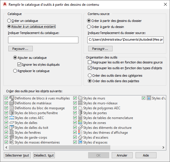

Cette procédure permet de compléter un catalogue d'outils existant en y ajoutant des outils de normes de projet.
- Cliquez sur l'
- Sous Catalogue, sélectionnez Ajouter à un catalogue existant.
- Entrez le nom et le chemin d'accès du catalogue.
- Activez l'option Ajouter au catalogue et cochez la case Ignorer les styles dupliqués pour éviter de remplacer les styles existants par les styles ayant le même nom et le même chemin d'accès dans le dessin ajouté.
Si cette case n'est pas cochée, le programme remplace les styles existants par les styles du dessin ajouté lorsque leur nom et leur chemin d'accès sont identiques.
- Activez l'option Remplacer le catalogue si vous préférez remplacer le catalogue existant.
Le catalogue est alors supprimé dans son intégralité et il est remplacé par les palettes, les catégories et les outils provenant du ou des dessin(s) source.
Danger : Utilisez cette option avec précaution, car vous effacez l'ensemble du catalogue. Si vous souhaitez simplement remplacer des outils par les versions à jour d'un dessin de contenu, utilisez l'option Ajouter au catalogue et assurez-vous que la case Ignorer les styles dupliqués n'est pas cochée.
- Sous Contenu source, sélectionnez un dessin aux normes du projet ou un dossier de normes comme source des nouveaux outils.
| Pour... |
Action... |
| ajouter des outils à partir de plusieurs dessins d'un dossier |
sélectionnez Créer à partir des dessins du dossier, puis spécifiez le chemin d'accès et le nom du dossier sous Indiquer l'emplacement source. |
| ajouter des outils à partir d'un seul dessin |
sélectionnez Créer à partir du dessin, puis spécifiez le chemin d'accès et le nom du dessin sous Indiquez le dessin source. |
- Indiquez la façon dont vous souhaitez organiser les outils dans le catalogue.
- Pour classer les outils résultants en fonction de leur dessin source, sélectionnez Regrouper les outils en fonction des dessins source.
Cette option est celle qu'il convient de sélectionner si le nouveau catalogue est généré à partir de plusieurs dessins de styles. Vous pourriez alors répartir les outils qui en résultent dans des catégories ou des palettes appelées "Styles de murs - Béton (Anglo-saxon)", "Styles de murs - Bloc vitré (Anglo-saxon)" et ainsi de suite.
- Pour classer les outils résultants en fonction de leur type d'objet, sélectionnez Regrouper les outils en fonction des types d'objets.
Cette option est celle qu'il convient de sélectionner si vous souhaitez fusionner des styles de plusieurs dessins dans le catalogue. Vous pourriez alors répartir les outils qui en résultent dans des catégories ou des palettes appelées "Murs", "Portes" et ainsi de suite.
Remarque : Si les deux options sont activées, les outils sont d'abord classés en fonction des dessins, puis par type d'objet. Dans ce cas, les catégories proviennent des dessins et les palettes des types d'objets. En effet, les palettes ne peuvent pas être imbriquées. Les boutons radio sont désactivés et l'option Créer des outils dans des palettes est sélectionnée pour le catalogue.
Remarque : Si aucune des deux options n'est activée, les nouveaux outils sont tous placés dans la catégorie supérieure du catalogue.
- Pour organiser les nouveaux outils par catégorie, sélectionnez Créer des outils dans des catégories.
Si vous avez choisi de regrouper les outils d'après leur dessin source, une catégorie est créée pour chaque dessin source. Si vous préférez regrouper les outils en fonction du type d'objet, à chaque type d'objet correspond une catégorie.
- Pour organiser les nouveaux outils par palette, sélectionnez Créer des outils dans des palettes.
Si vous avez choisi de regrouper les outils d'après leur dessin source, une palette est créée pour chaque dessin source. Si vous avez souhaité regrouper les outils par type d'objet, une palette est créée pour chaque type d'objet.
- Sous Créer des outils pour les objets suivants, sélectionnez les styles d'objet que vous souhaitez afficher sous forme d'outils dans le nouveau catalogue.
Par défaut, tous les types de style disponibles sont sélectionnés. Servez-vous, si nécessaire, des boutons Tout sélectionner et Tout désélect. pour effectuer vos sélections.
- Cliquez sur OK.
La barre de progression affichée dans la barre d'état de l'application permet de suivre le déroulement de l'opération de création de l'outil. Ceci peut prendre un certain temps lorsque vous ajoutez un grand nombre d'outils.
Remarque : Chaque catégorie et chaque palette sont définies dans leur propre fichier ATC. Les fichiers ATC des catégories et des palettes sont stockés dans les sous-dossiers des palettes ou des catégories à l'intérieur du dossier réservé au nouveau catalogue.
