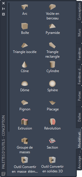

A propos de l'utilisation des outils de masses élémentaires pour créer des groupes de masses
Les outils Jeu d’outils AutoCAD Architecture 2026 permettent de positionner rapidement des groupes de masses en sélectionnant un outil dans la palette d'outils de masses élémentaires. L'outil de groupes de masses possède des propriétés prédéfinies. Vous pouvez utiliser le paramétrage par défaut de l'outil ou modifier les paramètres des propriétés des groupes de masses.
Palette d'outils de groupes de masses
Les palettes d'outils par défaut dans l'espace de travail contiennent des exemples d'outils de groupes de masses que vous pouvez utiliser et personnaliser en fonction de vos besoins. Les catalogues suivants (fournis avec le logiciel) contiennent par ailleurs des outils de groupes de masses que vous pouvez ajouter aux palettes d'outils :
Les palettes personnalisées créées par votre gestionnaire CAO ou d'autres utilisateurs peuvent également contenir des outils de groupes de masses, ainsi que des propriétés de groupes de masses personnalisées en fonction de vos projets ou de vos normes professionnelles.
