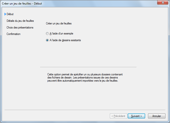

  4. Sous Créer un jeu de feuilles, sélectionnez l'option A l'aide de dessins existants, puis cliquez sur Suivant.

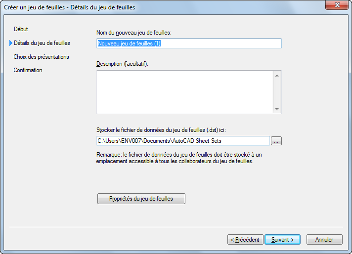

  5. Dans la boîte de dialogue Créer un jeu de feuilles - Détails du jeu de feuilles, saisissez le nom du nouveau jeu de feuilles.
  6. Entrez une description pour le nouveau jeu de feuilles.
  7. Sélectionnez le dossier dans lequel vous souhaitez l'enregistrer.
    Remarque : L'emplacement du gabarit de jeu de feuilles (fichier DST) ne détermine pas l'emplacement des jeux de feuilles de projet créées à partir de ce gabarit. Un jeu de feuilles de projet est toujours stocké dans le dossier racine du projet associé.
  8. Pour définir les propriétés du nouveau gabarit de jeu de feuilles, cliquez sur Propriétés du jeu de feuilles.

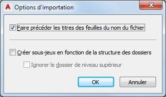

  24. Pour définir les noms de fichier en tant que préfixes de titres de feuille ou pour créer des sous-jeux de feuilles basés sur la structure de dossiers, cliquez sur Options d'importation, sélectionnez les options et cliquez sur OK.
