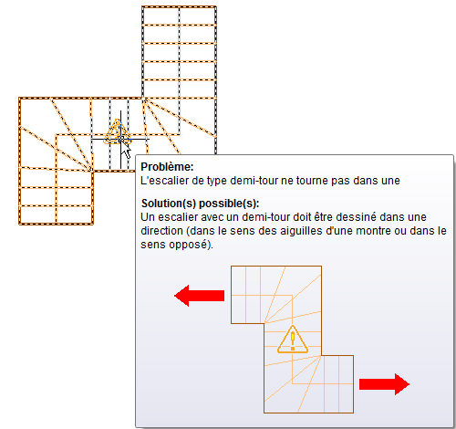

Lorsqu'Jeu d’outils AutoCAD Architecture 2026 détecte un problème de tracé d'un objet d'escalier, il affiche une icône de conseil de correction sur l'escalier dans le dessin.
Icône de conseil de correction du défaut sur un escalier
Pour afficher la description du problème et les solutions possibles, vous devez placer le curseur sur cette icône. Pour obtenir des instructions supplémentaires, vous pouvez appuyer sur la touche F1 pour accéder à la rubrique d'aide correspondante.
Escalier avec un conseil de correction du défaut
Pour les objets d'escalier, les conseils de correction du défaut permettent d'identifier des problèmes de configuration d'un type d'escalier. Si vous appuyez sur la touche F1 lorsque ces conseils s'affichent, vous accédez à cette rubrique et pouvez consulter le tableau suivant qui répertorie les différents types d'escaliers qui peuvent être dessinés dans Jeu d’outils AutoCAD Architecture 2026. Vous pouvez obtenir des instructions spécifiques à chaque type d'escalier en cliquant sur le lien associé.

A plusieurs paliers | Demi-tour | Spécifiez le premier point de départ et le premier point d'arrivée de la volée. Spécifiez les points de départ et d'arrivée suivants de la volée. (Ne dessinez que dans une seule direction.) |
