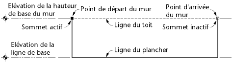

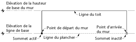

Vous pouvez modifier les lignes de toit et de plancher d'un mur-rideau en vue de créer un mur-rideau non rectangulaire.
Modification de la ligne de toit d'un mur-rideau
Modification de la ligne de plancher d'un mur-rideau
