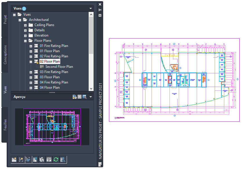

  1. Sur la barre d'outils d'accès rapide, cliquez sur Navigateur du projet .
  2. Cliquez sur l'onglet Vues.
  3. Dans l'explorateur de dessins, recherchez le dessin de vue à ouvrir.
  4. Ouvrez le dessin de vue de l'une des façons suivantes :
    • Sélectionnez le dessin de vue, cliquez avec le bouton droit de la souris, puis choisissez Ouvrir.
    • Cliquez deux fois sur le dessin de vue.
    Le dessin de vue s'ouvre dans la zone de dessin d'Jeu d’outils AutoCAD Architecture 2026.
