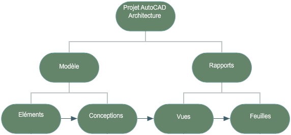

Projet
A la base, les modèles d'édifice sont conceptuellement organisés en projets. Un projet est composé de deux parties : le modèle d'édifice et les rapports générés à partir du modèle. Le modèle inclut des conceptions et des éléments et les rapports sont formés de vues et de feuilles. Dans un projet, les conceptions sont référencées dans des vues et ces dernières dans des feuilles.

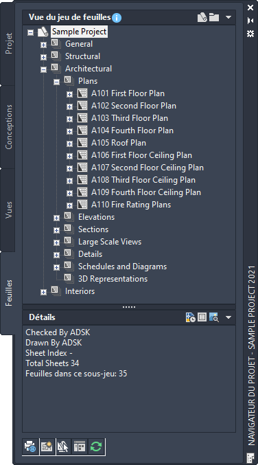

Feuilles
Les feuilles permettent de tracer les dessins des projets de construction.
Jeu d’outils AutoCAD Architecture 2026 possède un système de feuilles basé sur les éléments suivants :
Les jeux de feuilles, feuilles, vues de feuille, dessins multi-feuilles et vues d'espace objet sont répertoriés dans les onglets Feuilles et Vues du Navigateur du projet.
Bien qu'il soit recommandé de placer les annotations dans des vues, vous pouvez ajouter des étiquettes, des cotes et des tables de nomenclature dans des feuilles.

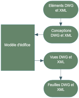

Structure XML
Un projet Jeu d’outils AutoCAD Architecture 2026 possède une structure XML sous-jacente. Pour chaque fichier de dessin que vous créez, par exemple un dessin de plancher ou de structure, un fichier XML est créé. Celui-ci contient les données relatives au projet, comme les informations de niveau ou de division. Vous avez également la possibilité de réutiliser hors de leur contexte des fichiers de dessin que vous avez créés dans le cadre d'un projet, puisqu'ils ne contiennent pas d'informations concernant le projet.

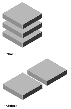

Niveaux et divisions
Le projet fournit une structure de niveaux (étages) et divisions (ailes) permettant de spécifier l'emplacement des conceptions dans l'édifice. Par défaut, un nouveau projet comporte un niveau et une division. Vous pouvez ajouter des niveaux et des divisions à n'importe quel stade du projet. La matrice de niveaux et divisions fournit un cadre dans lequel vous pouvez identifier chaque composant de construction de façon unique. Par exemple, l'édifice peut posséder une conception affectée au niveau Premier étage – Aile ouest.
Représentation des niveaux et des divisions
Les objets de construction (murs-rideaux, gaines d'ascenseur, etc.) peuvent s'étendre sur plusieurs niveaux et divisions. Ainsi, vous pouvez utiliser une conception sur plusieurs étages pour ces types d'objet de construction.

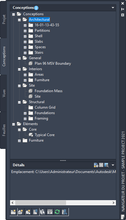

Catégories
Pour faciliter l'organisation, il est possible de classer par catégories les différents composants d'un projet de construction (conceptions, vues et feuilles). Par exemple, vous pouvez définir les catégories de coque, centre et cloisons intérieures. Le classement des conceptions par catégorie permet de les filtrer lors de la génération de vues.
Catégories de conceptions dans le Navigateur du projet
