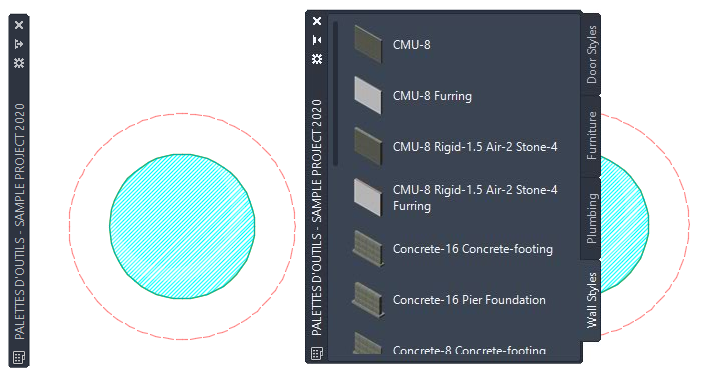

Cette procédure permet de masquer le jeu de palettes d'outils lorsque vous ne l'utilisez pas. Le jeu de palettes d'outils est masqué lorsque vous en éloignez le curseur. Seule sa barre de titre est alors visible. Lorsque vous positionnez le curseur sur la barre de titre, le jeu de palettes d'outils est de nouveau affiché.
Jeu de palettes d'outils masqué (gauche) et réaffiché (droite)
Le jeu de palettes d'outils est masqué, à l'exception de la barre de titre.
