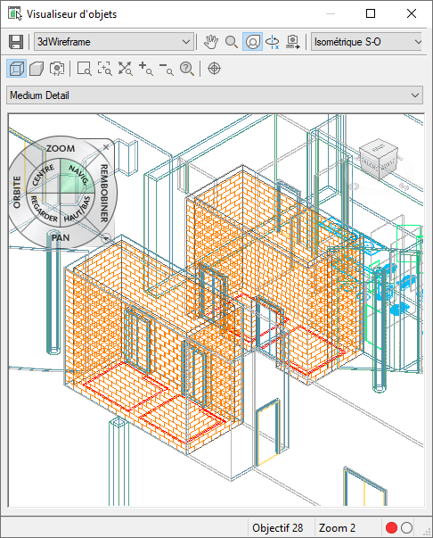

Les SteeringWheels peuvent aussi être affichés dans les Visualiseurs d'objets.
