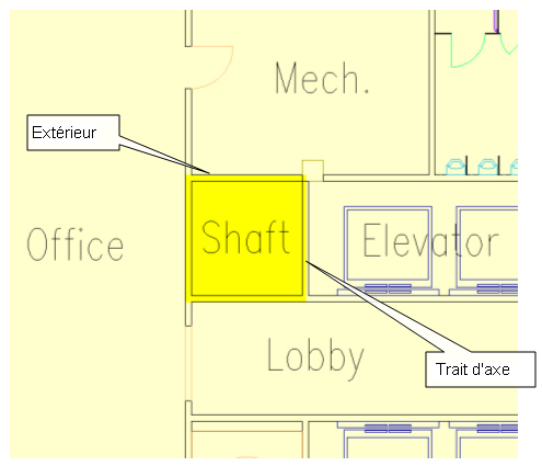

| Surface utile (Space Type_BOMA: Vide vertical majeur) | |
| Espaces adjacents | Contour |
| Bureau, stockage, surface parties communes, surface locaux communs | Mesuré à partir de la face extérieure du mur |
| Vide vertical majeur | Mesuré à partir de la ligne centrale du mur |

Les contours bruts sont créés sur la face extérieure du mur en l'absence d'espace adjacent ou si l'espace adjacent est une façade sur rue.
Les contours bruts sont créés à partir de la ligne de centre du mur s'il existe un espace adjacent qui n'est pas une façade sur rue/l'extérieur.
