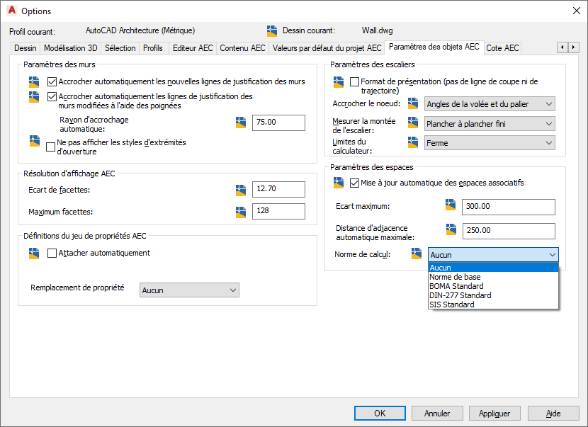

La méthode AecSpaceOffsetStandard.SetName() est implémentée dans la classe de base et ne peut pas être supprimée. Elle doit être appelée afin d'enregistrer un nom pour la norme dans le constructeur de la classe. Ce nom s'affiche dans la liste des normes de calcul d'aire disponibles dans Jeu d’outils AutoCAD Architecture 2026.
L'exemple suivant illustre l'appel de l'exemple de projet AecSpaceOffsetStandardSample qui s'enregistre dans le programme en tant que norme de calcul d'aire de base.
