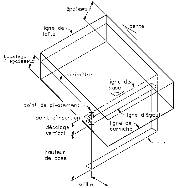

Les toits en pente sont généralement conçus en spécifiant une ligne de faîtage et un angle de versant. Les dalles de toit sont conçues de façon à ce que vous puissiez utiliser la même méthode pour les positionner. Pour ajouter une dalle de toit, vous devez spécifier deux points et un angle.
Si, habituellement, vous conceviez les toits en dessinant un plan 2D représentant des faîtages, des arêtiers et des noues, vous pouvez maintenant tracer sur ce plan des dalles de toit, en spécifiant la hauteur et la pente désirées. A partir de ces valeurs et des points spécifiés, le logiciel crée le modèle 3D approprié.
Corps de dalles et de dalles de toit
Le corps d'une dalle ou d'une dalle de toit est une extrusion perpendiculaire au plan du périmètre, définie par la géométrie suivante :

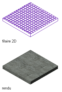

Matériaux des dalles et dalles de toit
Vous pouvez affecter des matériaux à une dalle ou dalle de toit. Vous pouvez, par exemple, associer un matériau représentant des carreaux avec bords en ciment à une dalle de plancher. Ces matériaux sont affichés en vue filaire ou en vue de rendu. Les matériaux présentent des paramètres spécifiques s'appliquant aux composants des dalles ou dalles de toit (ex. : corps, rives et sous-faces).
Aspect des dalles dans les différentes vues
Jeu d’outils AutoCAD Architecture 2026 fournit des matériaux prédéfinis destinés aux tâches de conception courantes. Ces matériaux contiennent des paramètres pour les dalles ou dalles de toit que vous pouvez utiliser tels quels ou modifier. Vous pouvez également créer des matériaux entièrement nouveaux. Si vous souhaitez créer un matériau spécifique aux dalles, il est préférable de lui donner un nom évocateur (ex. : Dalle - Céramique ou Bord de dalle - Béton). Ceci permettra d'organiser vos définitions de matériaux.
