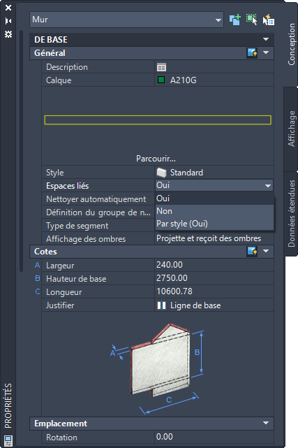

  1. Sélectionnez l'objet dont vous voulez définir la propriété Espaces liés et cliquez deux fois dessus.
  2. Dans la palette des propriétés, affichez le paramètre Espaces liés situé dans l'un des emplacements suivants :
    Type d'objet Emplacement de la propriété Espaces liés
    Objets architecturaux : Développez la catégorie Général.
    Objets de dessin au trait : Développez la catégorie Avancé.
    Remarque : La propriété Espaces liés ne s'affiche pas lors de l'ouverture du dessin dans un environnement Jeu d’outils AutoCAD Architecture 2026 Object Enabler tel qu'AutoCAD, Civil 3D ou Land Desktop, ou lorsque vous exécutez Jeu d’outils AutoCAD Architecture 2026en tant qu'application AutoCAD. Elle ne s'affiche que dans une installation complète des AutoCAD Architecture and MEP toolsets.
  3. Sélectionnez l'un des paramètres suivants pour l'option Espaces liés :
    • Par style (Oui/Non) : cet objet utilise le paramètre Espaces liés défini dans le style d'objet. Il s'agit du paramètre par défaut pour les objets possédant des styles.
    • Oui : cet objet peut délimiter des espaces associatifs.
    • Non : cet objet ne peut pas délimiter des espaces associatifs.
