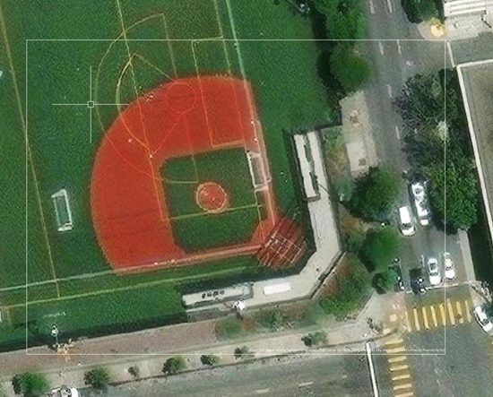

IMAGEGEO (commande)
Capture une partie de la carte en ligne pour obtenir un objet qualifié d'image de carte et l'intègre à la zone de dessin.
Une image de carte contient une image mise en cache de la carte en ligne, qui peut être affichée et tracée même lorsque vous n’êtes pas connecté à Internet. Vous pouvez capturer la carte en ligne uniquement si la vue courante est une vue en plan du système de coordonnées général.
Les invites suivantes s'affichent.
Fenêtre Trouver
Capture la partie visible de la carte en ligne dans la fenêtre courante. Il peut s'agir d'une fenêtre de présentation ou de la vue courante dans l'onglet Objet.
Premier coin Trouver
Capture la carte en ligne d'une zone rectangulaire spécifiée. Spécifiez un coin de la zone rectangulaire. Si le SCU courant n’est pas planaire par rapport au SCG, le SCU bascule temporairement vers celui de la carte en ligne lors de la définition du contour.
