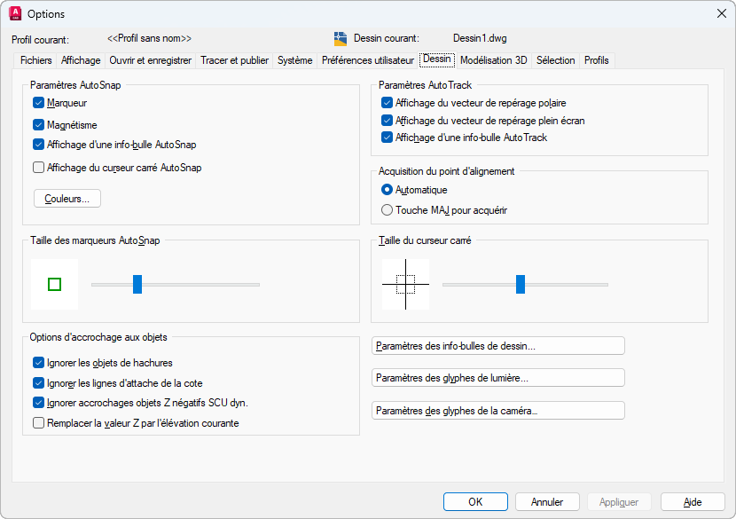

Onglet Dessin (boîte de dialogue Options)
Définit les options pour plusieurs fonctions d'édition, y compris AutoSnap et AutoTrack.
OPTIONS (commande) Trouver
Certaines options affichées ci-dessus ne sont pas disponibles dans AutoCAD LT.
Liste d'options
Les options suivantes s'affichent.
Paramètres AutoSnap
Lorsque le curseur (ou curseur carré) se trouve sur un objet, la touche TAB permet de parcourir tous les points d'accrochage possibles de cet objet.
Marqueur
Gère l'affichage du marqueur AutoSnap. Le marqueur est un symbole géométrique qui s’affiche lorsque le réticule est placé sur un point d’accrochage (variable système AUTOSNAP).
Magnétisme
Active ou désactive le magnétisme AutoSnap. Ce magnétisme est un déplacement automatique du réticule qui bloque celui-ci sur le point d'accrochage le plus proche (variable système AUTOSNAP).
Affichage d'une info-bulle AutoSnap
Gère l'affichage de l'info-bulle AutoSnap. L'info-bulle est une étiquette qui décrit la partie de l'objet sur laquelle s'effectue l'accrochage (variable système AUTOSNAP).
Affichage du curseur carré AutoSnap
Active et désactive l’affichage du curseur carré AutoSnap. (variable système APBOX)
Ce curseur apparaît au centre du réticule lorsque vous accrochez un objet
Couleurs
Affiche la boîte de dialogue Couleurs de la fenêtre de dessin.
Taille des marqueurs AutoSnap
Définit la taille d'affichage du marqueur AutoSnap.
Options d'accrochage aux objets
Définit les modes d'accrochage aux objets courants. (Commande ACCROBJ)
Ignorer les objets de hachures
Indique si les objets de hachures peuvent faire l'objet d'un accrochage. (Variable système OSOPTIONS.)
Ignorer les lignes d'attache de la cote
Indique si un accrochage peut être appliqué aux lignes d'attache des cotes. (Variable système OSOPTIONS.)
Ignorer accrochages objets Z négatifs SCU dyn.
Non disponible dans AutoCAD LT
Spécifie que les accrochages aux objets ignorent la géométrie avec des valeurs Z négatives lors de l’utilisation d’un SCU dynamique. (Variable système OSOPTIONS.)
Remplacer la valeur Z par l'élévation courante
Spécifie que les accrochages aux objets ignorent la valeur Z de l’emplacement d’accrochage aux objets et utilisent la valeur Z de l’élévation définie pour le SCU actif.
Paramètres AutoTrack
Détermine les paramètres liés au comportement d’AutoTrack™, disponible lorsque le repérage polaire ou le repérage d’accrochage aux objets est activé (voir PARAMDESS).
Affichage du vecteur de repérage polaire
Affiche un vecteur le long des angles indiqués lorsque le repérage polaire est activé. Le repérage polaire permet de tracer des lignes le long des angles. Les angles polaires sont compris entre 0 et 90 degrés (45, 30 ou 15 degrés, par exemple). (variable système TRACKPATH = 2)
Dans une vue 3D, un vecteur de repérage polaire parallèle à l’axe Z du SCU est également affiché et l’info-bulle affiche +Z ou -Z pour l’angle selon la direction le long de l’axe Z.
Affichage du vecteur de repérage plein écran
Ces vecteurs sont des droites à partir desquelles vous pouvez dessiner des objets selon des angles précis ou en relation avec d'autres objets. Si vous activez cette option, les vecteurs d’alignement s’affichent sous la forme de lignes infinies. (variable système TRACKPATH = 1)
Affichage d'une info-bulle AutoTrack
Gère l’affichage du marqueur, du magnétisme et de l’info-bulle d’AutoSnap. (variable système AUTOSNAP).
Acquisition du point d’alignement
Automatique
Affiche automatiquement les vecteurs de repérage lorsque le curseur carré est placé sur un accrochage aux objets.
Maj pour acquérir
Affiche les vecteurs de repérage lorsque vous appuyez sur MAJ et placez le curseur carré sur un accrochage aux objets.
Taille du curseur carré
Définit la taille d'affichage de la cible d'accrochage, en pixels indépendants du périphérique.
Pour les écrans de résolution 4K ou supérieure, le rapport entre pixels et pixels indépendants (DIPs) est le suivant :
Pixel = DIPs*DPI/96
Pour les écrans de résolution inférieure (échelle de 100 % ou 96 DPI), ce paramètre est exprimé en pixels.
Lorsque la case à cocher Affichage du curseur carré AutoSnap est sélectionnée (ou si APBOX est définie sur 1), le curseur carré apparaît au centre du réticule lorsque vous accrochez un objet. La taille du curseur détermine la proximité possible à un point d'accrochage avant que le magnétisme ne verrouille le curseur du point d'accrochage. Les valeurs admise sont comprises entre 1 et 50 pixels (Variable système OUVERTUR.)
Apparence des info-bulles du dessin
Gère la couleur, la taille et la transparence des info-bulles de dessin.
Paramètres
Affiche la boîte de dialogue Apparence des info-bulles.
Paramètres des glyphes de lumière
Affiche la boîte de dialogue Apparence du glyphe de lumière.
Paramètres des glyphes de la caméra
Affiche la boîte de dialogue Apparence du glyphe de la caméra.
