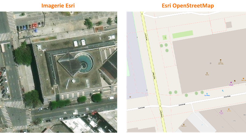

Styles de carte
Vous pouvez afficher la carte sous la forme d’une image satellite (Imagerie Esri) ou d’une image vectorielle (Esri OpenStreetMap). Si la zone de dessin est divisée en plusieurs fenêtres, chacune d'entre elles peut posséder un style de carte différent.
