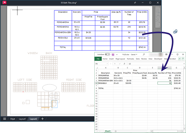

Vous pouvez exporter des données Microsoft Excel dans un tableau de trois façons :

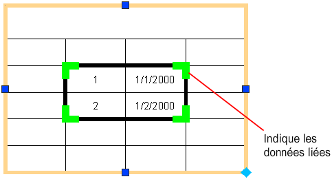

Un tableau contenant des liaisons de données affiche des indicateurs autour des cellules liées. Si vous placez le curseur sur la liaison de données, des informations concernant celle-ci s’affichent.
Si une feuille de calcul liée a été modifiée, par exemple, si une rangée ou une colonne y a été ajoutée, le tableau dans le dessin peut être mis à jour en conséquence à l’aide de la commande MAJLIAISONDONNEES. De même, si une modification a été apportée à un tableau du dessin, vous pouvez mettre à jour la feuille de calcul liée à l’aide de la même commande.
