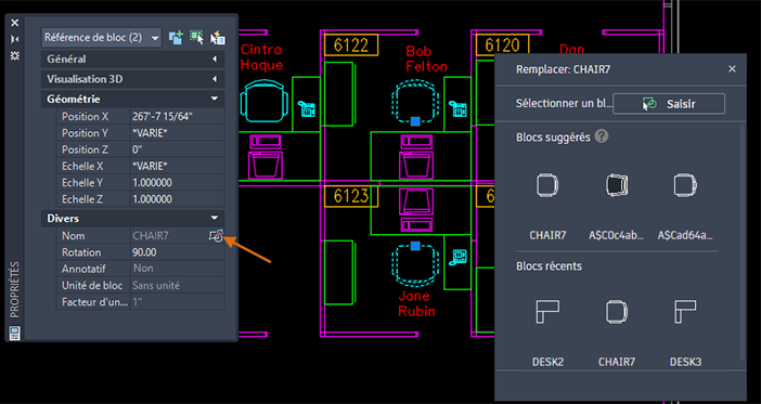

Cette fonctionnalité de bloc intelligent remplace les références de bloc spécifiées en effectuant une sélection dans une palette de blocs similaires suggérés.
Remarque : Le remplacement de bloc n'est pas disponible dans AutoCAD LT.
Lorsque vous sélectionnez des références de blocs à remplacer, le produit vous propose des blocs similaires parmi lesquels vous pouvez choisir. Vous pouvez également remplacer les blocs sélectionnés par un autre bloc que vous spécifiez à partir d'un dessin ou d'une liste de blocs récemment insérés ou créés. Les références du bloc remplacé conservent les valeurs d'échelle, de rotation et d'attribut du bloc d'origine.
