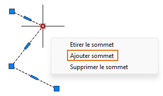

Ajouter un sommet
  1. Sélectionnez la polyligne pour afficher ses poignées.
  2. Passez le curseur sur la poignée du sommet jusqu'à ce que le menu s'affiche.
  3. Cliquez sur Ajouter sommet.
  4. Indiquez l'emplacement du sommet.
