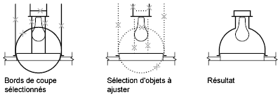

Vous pouvez ajuster des objets jusqu’aux arêtes définies par les objets sélectionnés. Dans certains cas, l’objet que vous désirez ajuster peut également servir d’arête sécante. Dans le schéma suivant, le cercle ajusté au niveau de la partie inférieure est utilisé comme arête sécante pour les lignes de construction.

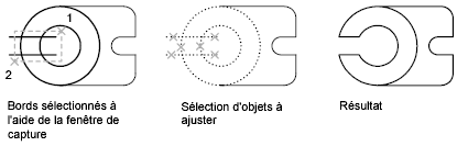

Lorsque vous ajustez plusieurs objets, les différentes méthodes de sélection peuvent vous aider à choisir les arêtes sécantes courantes et les objets qui doivent être ajustés. Dans l'exemple suivant, nous avons défini les arêtes sécantes à l'aide de la fenêtre de sélection globale.

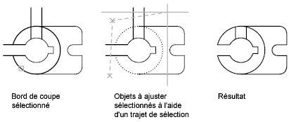

Dans l'exemple suivant, nous avons désigné l'ensemble des objets à ajuster en définissant un trajet de sélection.

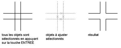

Vous pouvez ajuster des objets au niveau de leur plus proche intersection avec d'autres objets. Au lieu de choisir des arêtes sécantes, appuyez sur ENTREE. Puis, lorsque vous sélectionnez les objets à ajuster, les objets affichés les plus proches agissent comme des arêtes sécantes. Dans l'exemple suivant, nous avons ajusté les deux cloisons de manière à éliminer les segments de droite intérieurs.

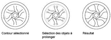

Vous pouvez prolonger des objets jusqu’au contour défini par d’autres objets. L'exemple suivant montre comment prolonger des lignes jusqu'à un cercle, qui représente le contour.

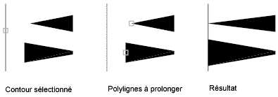

Ajustage et prolongement des polylignes étendues
Les polylignes 2D larges s'ajustent et se prolongent sur leur axe principal. Les extrémités des polylignes étendues sont toujours placées à l’extrémité de la polyligne. Elles ne sont ni arrondies, ni positionnées en diagonale.
Si vous ajustez ou prolongez un segment de polyligne 2D effilé, la largeur de l’extrémité au niveau du point d’intersection est modifiée, de façon à conserver la forme générale du segment (si possible). Sinon, la largeur de fin est forcée à 0, un bout pointu.
