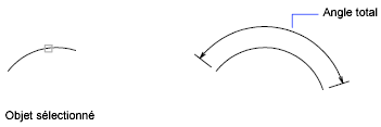

Modifie la longueur de l'objet sélectionné en définissant sa longueur absolue totale à partir de l'extrémité fixe. Cette commande définit également l'angle décrit d'un arc sélectionné selon l'angle total indiqué.
Modifie la longueur de l'objet en fonction de la valeur définie à partir de l'extrémité la plus proche du point de sélection.
Définit l'angle décrit de l'arc sélectionné.
