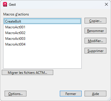

Copie, renomme, modifie, supprime et migre les fichiers de macro d'actions.
Vos fichiers de macro d'actions (ACTMX) enregistrés sont listés dans le Gestionnaire de macros d'actions.
Les options suivantes s'affichent.
Crée une copie conforme d'une macro d'actions.
Renomme une macro d'actions
Affiche la macro d'actions sélectionnée dans la boîte de dialogue Macro d'actions.
Déplace le fichier de macro d'actions (ACTMX) sélectionné dans la corbeille de Windows. Vous pouvez sélectionner et supprimer une ou plusieurs macros d'actions.
Affiche la boîte de dialogue Options (onglet Fichiers), qui permet de rechercher les chemins utilisés pour enregistrer et lire vos fichiers (ACTMX).
Fermez la boîte de dialogue du Gestionnaire de macros d'actions.
