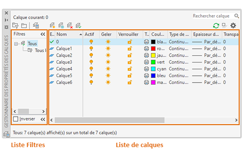

Permet de modifier les propriétés de calque à l'aide de la liste des calques. Cliquez sur le paramètre défini pour modifier la propriété du calque ou groupe de calques sélectionné.

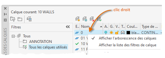

Affiche la liste des filtres de calque présents dans le dessin. Cliquez sur
pour développer ou réduire la liste de filtres. Lorsque la liste de filtres est réduite, utilisez le bouton de filtre de calque (
) situé dans le coin inférieur gauche du Gestionnaire des propriétés des calques pour afficher la liste des filtres.

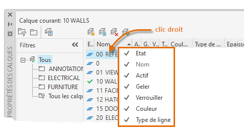

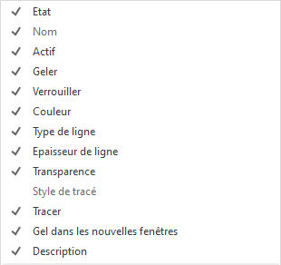

Répertorie toutes les colonnes par leur nom. Une coche indique que la colonne est incluse dans l'affichage. Cliquez sur le nom d'une colonne pour l'afficher ou la masquer. Les paramètres Gel de la fenêtre, Couleur de fenêtre, Type de ligne de fenêtre, Epaisseur de ligne de fenêtre et Style de tracé de fenêtre sont disponibles uniquement lorsqu’une fenêtre de présentation est active.
Affiche la boîte de dialogue Personnaliser les colonnes de calques, qui vous permet de spécifier les colonnes à masquer ou à afficher, ou encore de modifier l'ordre des colonnes.

Affiche la liste des filtres. Ne sélectionnez pas cette option si vous souhaitez masquer la liste. Identique à
Affiche les filtres de calque dans la partie supérieure de la liste des calques. Désactivez cette option pour afficher uniquement les calques dans la liste des calques.

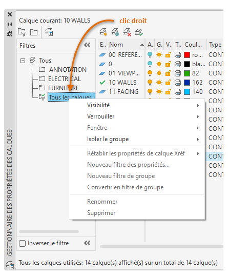

Affiche la liste des filtres de calque, comprenant les filtres de calque par défaut. Cliquez sur un filtre pour l'appliquer à la liste des calques.
Enregistre les paramètres du calque actif dans un état de calque.
Affiche le Gestionnaire des états de calques, dans lequel vous pouvez sélectionner un état de calque à restaurer. Cette opération rétablit uniquement les paramètres spécifiés dans le Gestionnaire des états de calques lors de l'enregistrement de l'état de calque.
Modifie la visibilité des calques présents dans les filtres sélectionnés.
Détermine si les calques des filtres sélectionnés sont verrouillés ou déverrouillés.
Dans la fenêtre de présentation courante, gère le paramètre de gel de fenêtre des calques dans les filtres sélectionnés.
Gèle tous les calques non inclus dans les filtres sélectionnés.
Supprime la propriété xréf des remplacements de propriétés pour la xréf sélectionnée. Vous pouvez réinitialiser tous les remplacements pour une xréf sélectionnée, ou un remplacement de propriété de calque de xréf spécifique.
Affiche la boîte de dialogue Propriétés du filtre de calque. Identique à
Crée un filtre de groupe de calques. Identique à
Convertit le filtre de propriétés de calque sélectionné en filtre de groupe de calques.
Modifie le nom du filtre de calque sélectionné.
Supprime le filtre de calque sélectionné. Vous ne pouvez pas supprimer les filtres de calque Tous, Tous les calques utilisés ou Xréf.
Affiche la boîte de dialogue Propriétés du filtre de calque, qui permet de modifier les définitions du filtre de propriétés de calque sélectionné. Cette option est disponible uniquement si un filtre des propriétés de calque est sélectionné.
Ajoute ou remplace les calques dans le filtre de groupe de calques sélectionné. Cette option est disponible uniquement si un filtre de groupe de calques est sélectionné.
