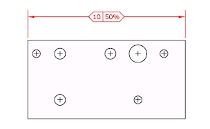

COTEINSPECT (commande)
Ajoute ou supprime les informations d'inspection pour une cote sélectionnée.
Trouver
Les cotes d'inspection vous permettent d'indiquer la fréquence à laquelle les pièces fabriquées doivent être vérifiées pour que la valeur de cote et les tolérances des pièces soient dans la plage spécifiée.
La boîte de dialogue Cote d'inspection s'affiche et vous permet d'ajouter ou de supprimer des cotes d'inspection dans une cote existante.
