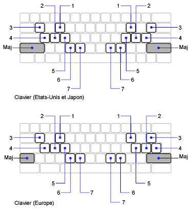

L’illustration du clavier montre les emplacements par défaut des touches de remplacement temporaire sur les dispositions de clavier américaines/japonaises et européennes.
Remarque : Les numéros entre parenthèses dans le tableau correspondent aux légendes numérotées dans les illustrations du clavier. Si vous utilisez une disposition de clavier autre que celle de l’anglais des États-Unis, utilisez l’illustration appropriée pour localiser la touche correspondante.
Keyboard diagrams for U.S./Japan and European layouts showing the locations of the numbered temporary override keys referenced in the table.
