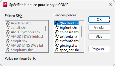

Si vous ouvrez un dessin sans fichier de police, cette boîte de dialogue s’affiche pour vous permettre de choisir un fichier de police pour le style.
Les options suivantes s’affichent.
Répertorie le nom de famille de police de toutes les polices SHX se trouvant dans le dossier Polices ou de toutes les polices TrueType enregistrées.
Répertorie tous les fichiers de grandes polices en langue asiatique disponibles en l’absence de grande police.
Affiche la boîte de dialogue Ouvrir (boîte de dialogue standard de sélection de fichiers), qui permet de sélectionner un autre fichier de police.
