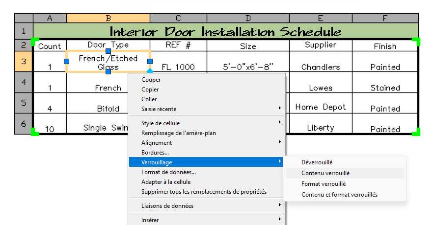

Par défaut, toutes les cellules dans une table d'extraction des données sont verrouillées pour éviter qu'elles ne soient modifiées ; elle peuvent cependant être déverrouillées pour modifier leur formatage ou les données qu'elles contiennent. Pour déverrouiller ou verrouiller les cellules afin de modifier leur formatage ou leurs données, accédez au menu contextuel de la table.

Les cellules sont verrouillées par défaut pour éviter que les données qu'elles contiennent ne soient accidentellement modifiées. Vous pouvez déverrouiller manuellement une cellule pour modifier son contenu. Lors de la mise à jour de la table, vous pouvez choisir entre remplacer le contenu des cellules ou ne pas mettre les cellules à jour.
