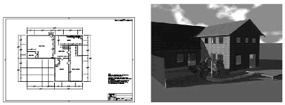

Images raster dans les dessins
Les images raster se présentent sous forme de grille rectangulaire constituée de petits carrés ou points nommés pixels. Par exemple, une photographie de maison est constituée d'une série de pixels colorés représentant une maison. Une image raster référence les pixels dans une grille spécifique.
