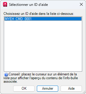

Ajout d'une info-bulle détaillée à une commande
  1. Dans le volet Liste des commandes de l'onglet Personnaliser, sélectionnez la commande à laquelle vous voulez ajouter une info-bulle détaillée.
  2. Dans le volet Propriétés, sélectionnez le champ Fichier d'aide complémentaire et cliquez sur le bouton […].
  3. Dans la boîte de dialogue Sélectionner un fichier d'aide complémentaire, recherchez et sélectionnez le fichier XAML qui contient la définition d'info-bulle détaillée pour la commande. Cliquez sur Ouvrir.
  4. Dans la boîte de dialogue Sélectionner un ID d'aide, sélectionnez l'ID du contenu relatif à l'info-bulle détaillée. Cliquez sur OK.
  5. Cliquez sur Appliquer.
    Lorsque la commande est ajoutée à une barre d'outils ou à un groupe de fonctions du ruban, le contenu de l'info-bulle détaillée s'affiche si les info-bulles détaillées sont activées et si le curseur est placé au-dessus de la commande pendant l'intervalle de temps défini.
