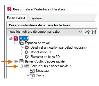

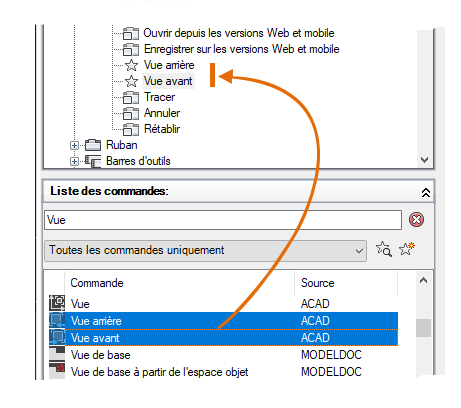

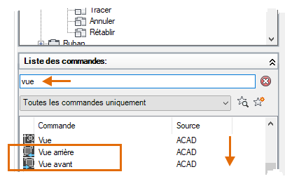

Ne serait-il pas utile de pouvoir passer d’une vue précédente à l’autre à partir de la barre d’outils d’accès rapide ?
Bonne nouvelle : c’est facile à configurer.

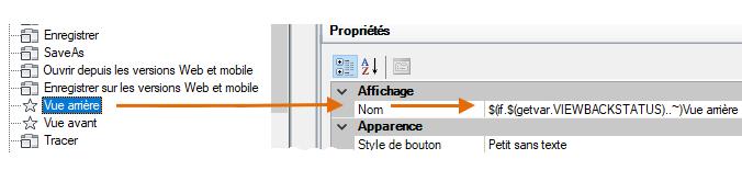

Par exemple, voici à quoi doivent ressembler les propriétés de Vue arrière :
Ces deux macros désactivent les boutons Vue arrière et Vue avant lorsque vous atteignez le début ou la fin des vues précédentes.
