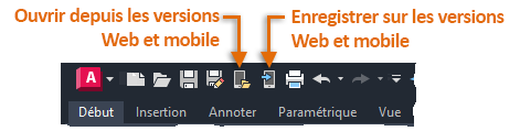

Les produits de bureau reposant sur AutoCAD 2019 et les versions ultérieures sont compatibles avec la possibilité d'enregistrer des fichiers sur les versions web et mobile d'AutoCAD et d'ouvrir des fichiers depuis celles-ci, ce qui vous permet de passer d'AutoCAD sur votre bureau à l'application mobile AutoCAD tout en incluant les xréfs. L'enregistrement dans AutoCAD Web et mobile permet de partager facilement des fichiers de dessin via AutoCAD sans utiliser d'espace de stockage dans le cloud fourni par un tiers.
Dans la version de bureau d'AutoCAD, dans la barre d'outils d'accès rapide, effectuez l'une des opérations suivantes :
  • Enregistrer un fichier dans AutoCAD Web et mobile en cliquant sur Enregistrer sur les versions Web et mobile (commande ENREGISTREMENTWEBMOBILE)
  • Ouvrir un fichier à partir d'AutoCAD Web et mobile en cliquant sur Ouvrir depuis les versions Web et mobile (commande OUVRIRDEPUISWEBMOBILE)
