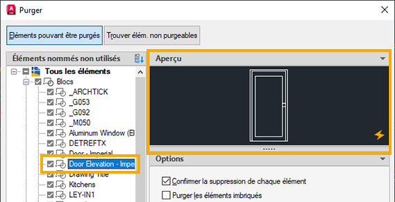

Pour purger des objets inutilisés:

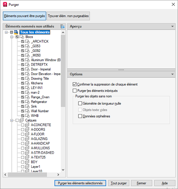

La boîte de dialogue Purger s’affiche. Il y a deux listes affichables :
Vous pouvez également ignorer le processus de sélection des éléments à purger en sélectionnant Tout purger, ce qui purge tous les éléments inutilisés.

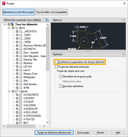

Si l'option Confirmer la suppression de chaque élément est sélectionnée, vous êtes invité à confirmer chaque élément purgé. Désactivez cette option pour ignorer l’étape de confirmation.
Purger les éléments imbriqués
Supprime les objets nommés inutilisés présents dans le dessin, même s’ils sont contenus dans (ou référencés par) d’autres objets nommés inutilisés.
Purger les objets sans nom

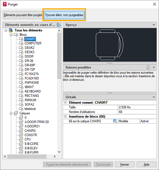

Vous souhaitez peut-être purger un élément, mais il n'apparaît pas dans la liste Éléments nommés non utilisés. Utilisez la liste Rechercher les éléments non purgeables pour afficher les éléments nommés utilisés dans le dessin.
Lorsque vous sélectionnez un élément, un aperçu et une liste des raisons possibles pour lesquelles l’objet ne peut pas être purgé s’affichent.
Dans la zone Détails, vous pouvez voir la taille de l’élément et le nombre de fois où il apparaît dans le dessin. Pour sélectionner les éléments dans le dessin, cliquez sur l'icône Sélectionner des objets située à côté de l'élément que vous souhaitez sélectionner dans le dessin.
Cliquez sur Sélectionner des objets pour fermer la boîte de dialogue Purger et sélectionner les objets dans le dessin.

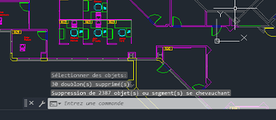

Essayons-la. Utilisez l’un de vos dessins ou l’exemple de dessin, Floor Plan Sample.DWG, qui est présenté dans les sections suivantes.
La boîte de dialogue Supprimer les doublons s’ouvre. Pour le moment, utilisez les options par défaut.
Ce dessin ressemble à ce qu'il était auparavant. Même si aucu désordre n’était visible, 30 objets dupliqués et 2 387 objets et segments de ligne superposés ont été supprimés.

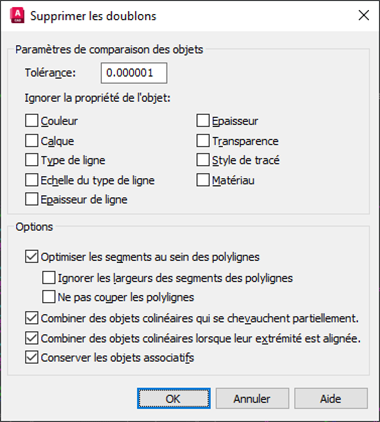

Réessayons, mais cette fois-ci, nous allons utiliser certaines options de la boîte de dialogue Supprimer les doublons.
Par défaut, la commande OVERKILL n'agit pas sur les objets qui possèdent des propriétés de différenciation. Par exemple, si des objets sont identiques, mais se trouvent sur un calque différent ou ont une épaisseur de ligne différente, ces objets ne seront pas considérés comme des doublons. Toutefois, vous pouvez modifier les paramètres pour ignorer certaines propriétés.
Dans cet exemple, il existe trois segments de ligne identiques, sauf qu'une couleur différente leur est affectée. La sélection de l'option Couleur supprime tous les objets dupliqués.
Les propriétés d'objet suivantes peuvent être ignorées lors de la comparaison :
Dans cet exemple, une ligne chevauche une polyligne. Si l'option Optimiser les segments au sein des polylignes est sélectionnée, l'utilisation de la commande OVERKILL sur ces objets supprime l'objet ligne.
Lorsque cette option est sélectionnée, les segments de ligne alignés d'extrémité à extrémité sont joints pour créer une ligne unique.
