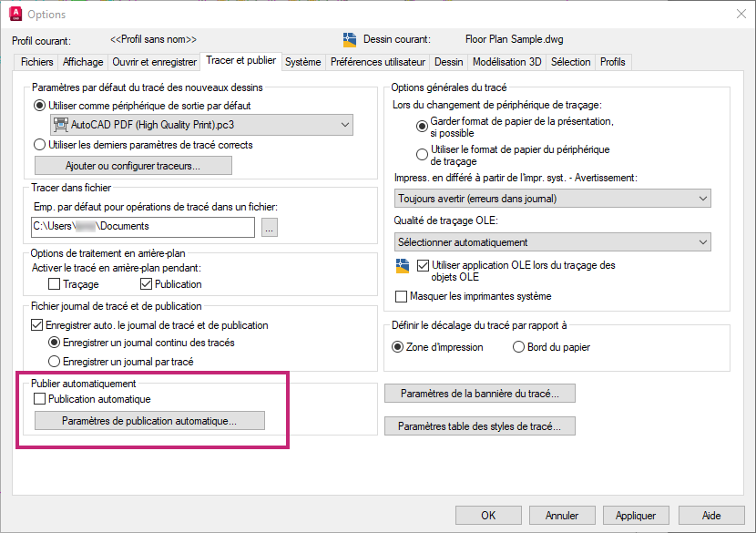

  1. Ouvrez la boîte de dialogue Options à l’aide de la commande OPTIONS (ou du raccourci OP).
  2. Dans la boîte de dialogue Options, cliquez sur l’onglet Tracer et publier.
  3. Sélectionnez Publication automatique.

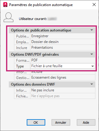

  4. Cliquez sur Paramètres de publication automatique

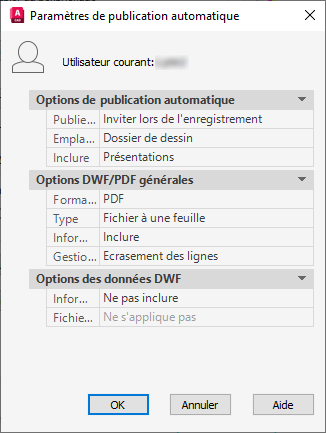

  5. Dans la boîte de dialogue Paramètres de publication automatique, vous pouvez, si nécessaire, modifier certains paramètres.
  6. Définissez Inclure sur Présentations.
    Inclure : vous permet de déterminer si le modèle, les présentations ou les deux doivent être publiés au format PDF.
  7. Définissez Type sur Fichier à une feuille.
    Type : détermine si une seule feuille doit être créée pour chaque présentation ou pour toutes les présentations d’un fichier PDF à plusieurs feuilles.
    Désignation des fichiers
    • Lorsque le type est défini sur Fichier à une feuille, les fichiers PDF (ou DWF) sont nommés en utilisant le nom de fichier du dessin et le nom de la présentation séparés par un tiret, par exemple, A-02-ELEVATIONS.pdf.
    • Lorsque l’option Type est définie sur Fichier à plusieurs feuilles, le nom du fichier PDF (ou DWF) est défini en utilisant le nom de fichier du dessin, par exemple, A-02.pdf.
  8. Définissez le format de fichier sur PDF.
    Format de fichier : définit le format de sortie pour la publication. Vous pouvez choisir parmi les formats PDF, DWFx ou DWF.
  9. Cliquez sur OK.
  10. Cliquez à nouveau sur OK dans la boîte de dialogue Options.

  4. Dans la boîte de dialogue Paramètres de publication automatique, effectuez les réglages suivants :
    • Publier le sur Inviter lors de l’enregistrement.
    • Définissez Type sur Fichier à une feuille.
    • Définissez le format de fichier sur PDF.
  5. Cliquez sur OK.

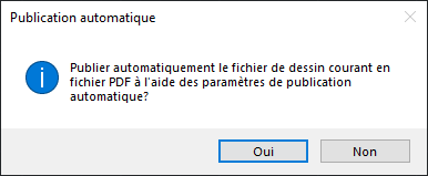

  7. À présent, ouvrez un fichier DWG et enregistrez-le.
    La boîte de dialogue du message Publication automatique s’affiche.
  8. Cliquez sur Oui pour créer le fichier PDF ou sur Non pour ignorer.

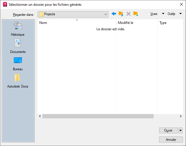

  3. Sélectionnez le dossier dans lequel le fichier PDF doit être créé.

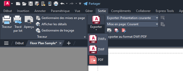

La première fois que vous utilisez la fonctionnalité d’exportation rapide, vous devrez peut-être sélectionner le format de sortie PDF, DWF ou DWFX. Une fois le format sélectionné, vous pouvez cliquer directement sur le bouton Exporter.
  1. Ouvrez un dessin.
  2. Définissez l’une des présentations comme courante.
  3. Cliquez sur l’onglet Sortie > groupe de fonctions Exporter au format DWG/PDF > menu déroulant Exporter > PDF. Trouver
    Remarque : Vous pouvez également saisir EXPORTPDF sur la ligne de commande.

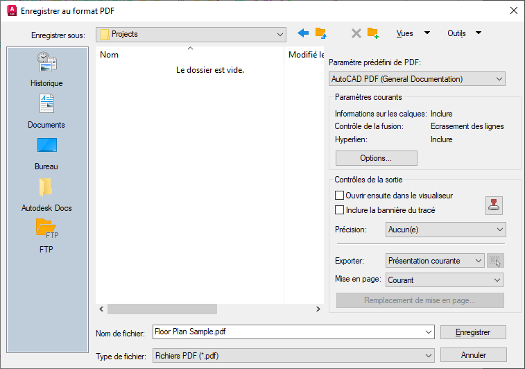

  4. Sélectionnez le dossier pour le fichier PDF.
  5. Nommez le fichier PDF.
  6. Cliquez sur Enregistrer.
Remarque :
  • Le dernier dossier sélectionné est mémorisé pour la prochaine fois.
  • Si vous souhaitez afficher automatiquement le fichier PDF obtenu, choisissez Ouvrir ensuite dans le visualiseur.

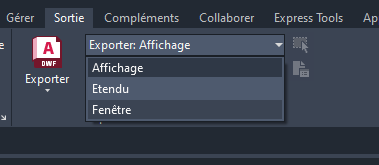

  3. Cliquez sur l’onglet Sortie > groupe de fonctions Exporter au format DWG/PDF > Exporter : Fenêtre dans la liste déroulante.

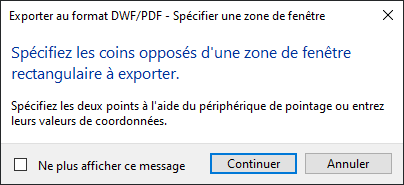

  4. Dans la boîte de message Exporter au format DWF/PDF - Spécifier une zone de fenêtre, cliquez sur Continuer pour sélectionner la zone.

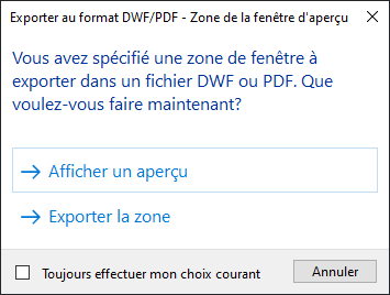

  5. Dans la boîte de message Exporter au format DWF/PDF - Zone de la fenêtre d’aperçu, cliquez sur Afficher un aperçu.
  6. Consultez l’aperçu.
  7. Cliquez sur Exporter dans la barre d’outils Aperçu pour générer la zone de fenêtre.
  8. Sélectionnez un dossier pour le fichier PDF.
  9. Nommez le fichier PDF.
  10. Cliquez sur Enregistrer.
Remarque : Dans l’espace objet, vous avez le choix entre trois options d’exportation : les objets affichés, les étendues du dessin ou une zone donnée.
