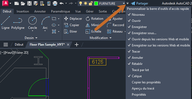

Ajouter la commande Liste des calques à la barre d’outils d’accès rapide
Vous recherchez un autre moyen pour accéder rapidement aux commandes de calques simples ? Vous pouvez ajouter la commande Liste des calques à la barre d’outils d’accès rapide. Cela peut être particulièrement utile si vous souhaitez fermer le ruban pour gagner de l’espace à l’écran, mais que vous devez quand même activer ou désactiver le calque actif.
Pour ajouter la commande Liste des calques à la barre d’outils d’accès rapide, cliquez simplement sur la liste déroulante Personnaliser de la barre d’outils d’accès rapide et sélectionnez Calque.

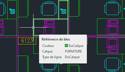

Utilisez Rendre courant (commande RENDCALQUECOUR) pour changer rapidement de calque courant
Certains dessins peuvent contenir des centaines, voire des milliers de calques pour les dessins particulièrement volumineux. Il est souvent difficile de faire défiler une liste de calques et d’en trouver un en particulier. Rendre courant (commande RENDCALQUECOUR) est un moyen pratique de modifier le calque courant.

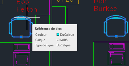

Supposons que vous souhaitiez rendre le calque FURNITURE courant. Bien entendu, il vous suffit d’ouvrir la liste des calques et de les faire défiler jusqu’à ce que vous trouviez le calque FURNITURE. Mais utilisons plutôt l’option Rendre courant pour modifier rapidement le calque courant.
  1. Sélectionnez un objet dans la zone de dessin qui se trouve sur le calque FURNITURE.
  2. Remarque : Vous pouvez également lancer la commande, puis sélectionner les objets.
  3. Cliquez sur l’onglet Début groupe de fonctions CalquesRendre courant. Trouver
Le calque FURNITURE est désormais le calque courant.

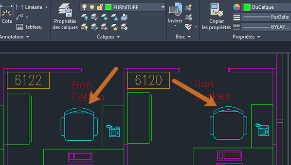

Supposons que vous souhaitiez transférer ces chaises du calque CHAIR au calque FURNITURE à l’aide de l’option Remplacer par le calque courant.
  1. Rendez le calque FURNITURE courant.
  2. Sélectionnez les chaises à placer sur le calque FURNITURE.
  3. Remarque : Vous pouvez également lancer la commande, puis sélectionner les objets.
  4. Cliquez sur l’onglet Débutgroupe de fonctions Calques (développé) Remplacer par le calque courant. Trouver
Les chaises sont maintenant sur le calque FURNITURE.

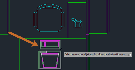

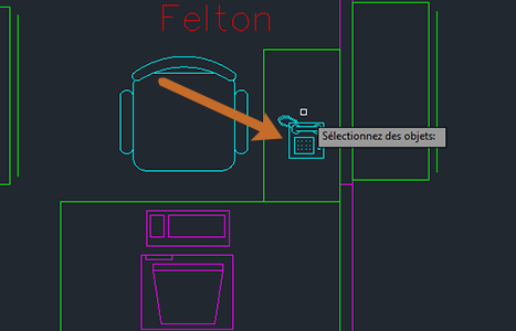

Utilisez la commande Copier le calque (CHANGCALQUEMULT) pour passer rapidement d’un calque à un autre
Comme pour l’option Remplacer par le calque courant, mentionnée dans la section précédente, l’option Copier le calque (commande CHANGCALQUEMULT) modifie le calque d’un objet. Aucun des calques ne doit être actif en dehors de l’option Copier le calque.
Supposons que vous souhaitiez placer les téléphones sur le calque CPU.
  1. Cliquez sur l’onglet Débutgroupe de fonctions Calques Copier le calque. Trouver
  2. Sélectionnez un téléphone, puis appuyez sur la touche Entrée. Il s’agit de l’objet dont vous souhaitez modifier le calque.
  3. Sélectionnez un bloc d’ordinateur pour indiquer le calque de destination. Il s’agit du calque vers lequel vous souhaitez déplacer l’objet.
Le téléphone est maintenant sur le calque CPU.

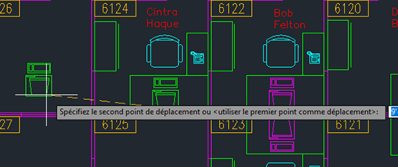

Copier rapidement des objets vers un nouveau calque (commande COPIERVERSCALQUE)

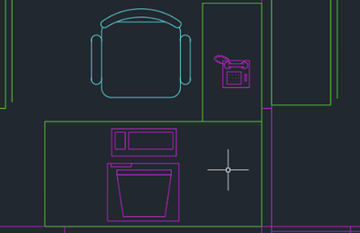

Avec les deux commandes précédentes, nous avons modifié les propriétés des objets déjà présents dans le dessin. Mais supposons que vous souhaitiez copier des objets et les placer sur un autre calque. Pour ce faire, utilisez l’option Copier les objets vers un nouveau calque (commande COPIERVERSCALQUE).
Cette fois, supposons que vous souhaitiez copier cet ordinateur sur le calque FURNITURE.

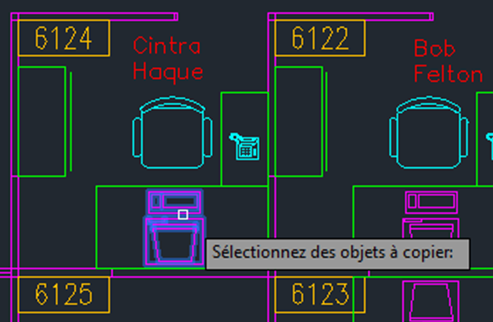

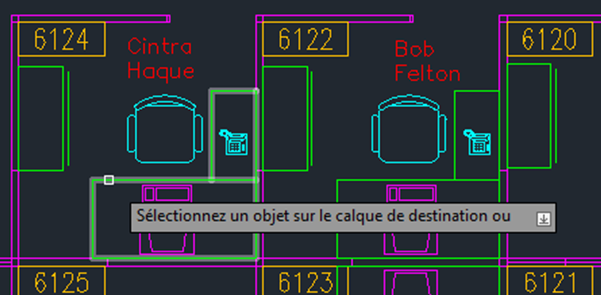

  1. Cliquez sur l’onglet Débutgroupe de fonctions Calques (développé) Copier les objets vers un nouveau calque. Trouver
  2. Sélectionnez un ordinateur, puis appuyez sur la touche Entrée. Il s’agit de l’objet à copier.
  3. Sélectionnez l’un des objets mobiliers sur le calque de destination.
  4. Spécifiez un point de base (comme lorsque vous utilisez la commande COPIER).
  5. Spécifiez un deuxième point de déplacement pour placer l’objet.
Remarque : Les objets sélectionnés restent inchangés. De même que la commande COPIER n’efface pas la géométrie existante, l’option Copier les objets vers un nouveau calque ne l’efface pas non plus.

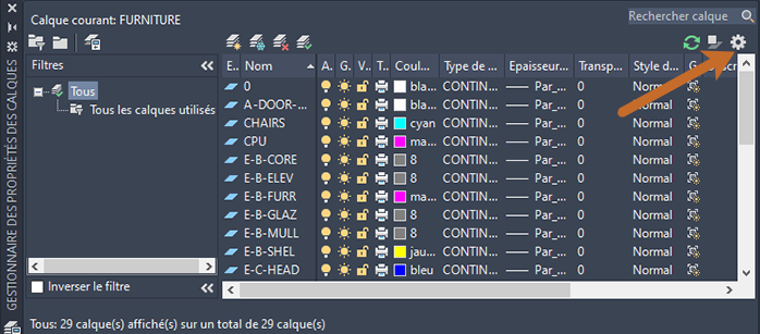

Recevoir des notifications de nouveaux calques
Vous pouvez demander au programme de vous avertir automatiquement lorsque de nouveaux calques sont ajoutés à un dessin. De nouveaux calques peuvent être ajoutés lors de l’association de références externes ou de l’insertion de blocs. De même, si vous travaillez avec des dessins partagés, de nouveaux calques peuvent être ajoutés par d’autres collaborateurs.
Lorsque la fonctionnalité Notification de calque est activée et qu’un calque est ajouté par la suite, un message bulle ou de boîte de dialogue s’affiche après avoir spécifié des opérations impliquant des fichiers, des états de calques ou un traçage. La barre d’état affiche également une icône indiquant les nouveaux calques.
Essayons de configurer une notification automatique pour les nouveaux calques.

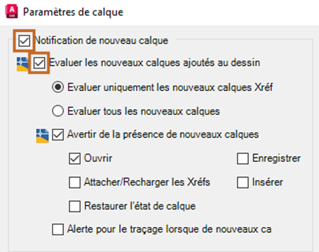

  1. Cliquez sur l’onglet Début groupe de fonctions Calques Propriétés des calques. Trouver
  2. Dans le gestionnaire des propriétés des calques, cliquez sur Paramètres à proximité du coin supérieur droit.
  3. Dans la boîte de dialogue Paramètres de calque, assurez-vous que l’option Notification de nouveau calque est sélectionnée et choisissez Evaluer les nouveaux calques ajoutés au dessin.
  4. Sélectionnez Avertir de la présence de nouveaux calques, puis choisissez une ou plusieurs options de notification :
    • Ouvrir
    • Attacher/Recharger les xréfs
    • Restaurer l’état du calque
    • Enregistrer
    • Point d’insertion
    • Tracé
Chaque option indique quand la notification s’affiche. Si l’option Ouverte est sélectionnée et qu’un nouveau calque est présent, une notification s’affiche lorsque vous ouvrez le dessin. Si l’option Enregistrer est sélectionnée et qu’il y a un nouveau calque, une notification s’affiche à chaque fois que vous enregistrez.
