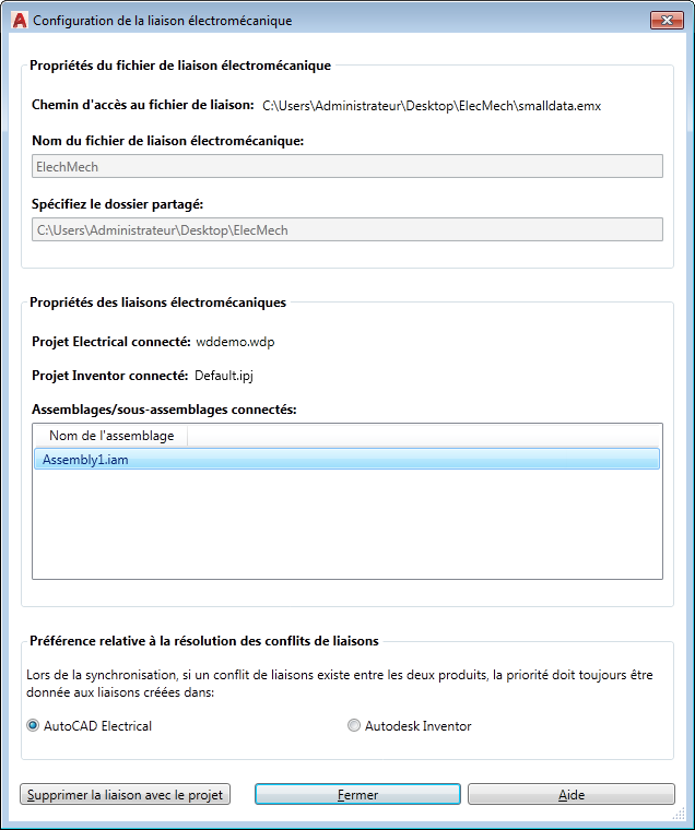

Créez un projet électromécanique dans Inventor, puis reliez votre projet Jeu d’outils AutoCAD Electrical au fichier de liaison correspondant.Jeu d’outils AutoCAD Electrical
Pour pouvoir lier un projet Inventor à un projet Jeu d’outils AutoCAD Electrical, vous devez d'abord créer un fichier de liaison et définir les deux projets à relier. Ce processus se déroule en deux étapes :
Dans Inventor :
Cliquez sur
dans la boîte de dialogue de configuration du projet électromécanique.
Attribuez un nom au fichier de liaison .emx.
Spécifiez un dossier partagé entre Jeu d’outils AutoCAD Electrical et Inventor.
Cliquez sur Créer.

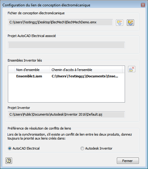

Dans la boîte de dialogue Configuration de la liaison électromécanique, sélectionnez vos paramètres de synchronisation. Le paramètre par défaut est Jeu d’outils AutoCAD Electrical. Les workflows électromécaniques étant généralement initiés par les utilisateurs Jeu d’outils AutoCAD Electrical, ce dernier est sélectionné par défaut lorsqu'une liaison de composant est créée.Jeu d’outils AutoCAD Electrical
Cliquez sur Fermer.
