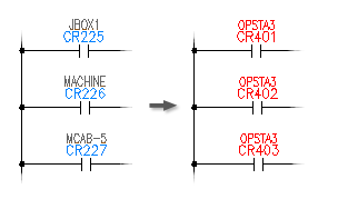

A propos de la fonction Rechercher et remplacer
Rechercher et remplacer le texte d'un composant
Vous pouvez rechercher et remplacer des valeurs de composant ou des sous-chaînes au sein de ces valeurs. Vous pouvez traiter le dessin actif ou le jeu de dessins du projet. Seuls les composants des dessins à traiter sont mis à jour.
Rechercher et remplacer le texte d'une borne
Permet de rechercher et de remplacer les valeurs de texte du numéro d'équipotentielle ou de rechercher et de remplacer les sous-chaînes au sein de ces valeurs. Vous pouvez effectuer cette opération sur une sélection du dessin actif, sur l'ensemble du dessin actif ou sur le jeu de dessins du projet.
