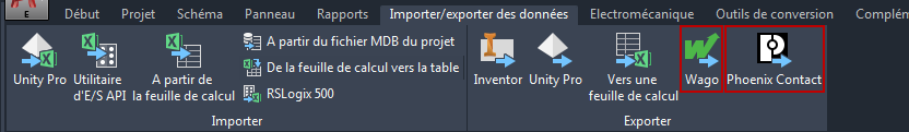

Vous pouvez exporter des borniers à partir d'Jeu d’outils AutoCAD Electrical et les importer dans les applications Wago ou Phoenix Contact pour concevoir, manipuler et valider les borniers.
Au cours de l'exportation, Jeu d’outils AutoCAD Electrical extrait les données de borne des borniers sélectionnés et génère un fichier XML compatible avec Wago ou Phoenix Contact. Vous pouvez ensuite importer le fichier XML dans l'outil du fabricant.

Dans l'application Wago :
Dans l'application Phoenix Contact :
