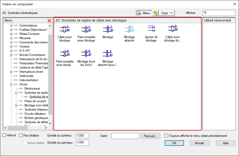

Jeu d’outils AutoCAD Electrical recherche les noms de symbole de localisation commençant par les caractères "WDXX."
Jeu d’outils AutoCAD Electrical s'attend à trouver les blocs insérés suivants :
WD_M.dwg |
Bloc inséré contenant environ 50 attributs invisibles. Ces attributs incluent les paramètres du dessin. |
WD_PNLM.dwg |
Bloc inséré facultatif se composant de plusieurs attributs invisibles. Ces attributs incluent les paramètres du dessin disponibles pour les fonctions de présentation de panneau. |
WD_MLRH.dwg |
Bloc inséré contenant le numéro de la première référence de ligne d'un diagramme Ladder, ainsi que des informations supplémentaires telles que l'écartement des barreaux et la longueur du diagramme Ladder. |
WD_MLRV.dwg |
Identique au symbole précédent, mais concerne un diagramme Ladder qui s'étend sur le côté. |
WD_MLRHX.dwg |
Facultatif, alternative au bloc inséré WD_MLRH.dwg. Jeu d’outils AutoCAD Electrical utilise ce nom de symbole lorsque vous sélectionnez l'option "Bloc utilisateur" dans la boîte de dialogue secondaire Numéros des références de lignes de la boîte de dialogue Propriétés du dessin |
WD_MLRVX.dwg |

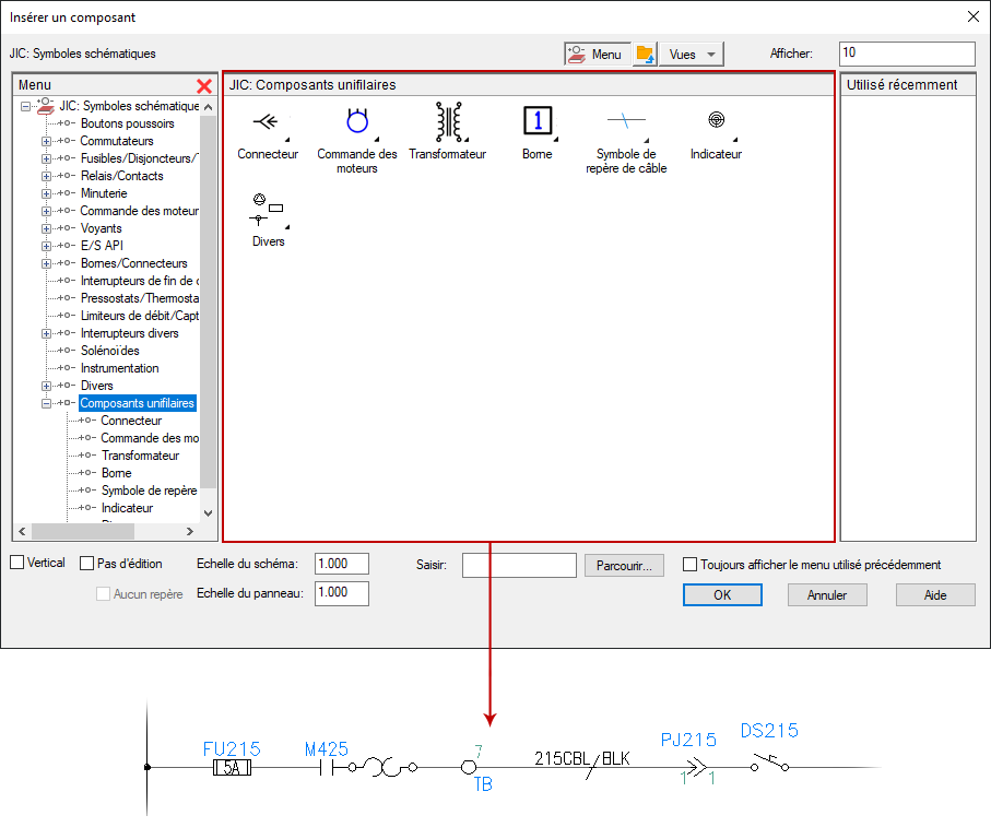

Les symboles unifilaires suivent la même convention d'attribution de noms que les symboles schématiques pères et fils. Pour que chaque nom de symbole soit unique, les noms de bloc des symboles unifilaires comportent le préfixe "1-". Néanmoins, le nom d'un symbole ne définit pas ce dernier comme étant unifilaire. Un symbole unifilaire est défini par l'existence d'un attribut TYPEWD avec la valeur "1-" au niveau du symbole ou avec la valeur "1-1" dans le cas d'un symbole d'indicateur unifilaire.
Le symbole indicateur peut avoir deux fonctions :
Sur un gabarit unifilaire de circuit double, il existe trois symboles d'indicateur. L'un se situe au point normal où le circuit est relié au bus. Il existe une autre version du symbole sur chacune des deux "branches" du circuit, chacune marquant le point à partir duquel commence cette partie du circuit double. Ces symboles d'indicateur permettent de réaliser des rapports précis sur un circuit unifilaire, qu'il s'agisse d'une représentation de circuit unique ou double.
Les symboles d'indicateur suivants sont fournis :
Un attribut TYPEWD avec pour valeur "1-1" identifiant un symbole d'indicateur.
Le nombre maximum de caractères pour le nom du bloc est de 32.
Exemple :
VTK1_ver_tank.dwg |
Cyclone autonome vertical ; ver_tank est le nom explicite du symbole |

Ces symboles commencent par "HP" ou "VP" (barreau horizontal ou barreau vertical) suivi d'un chiffre compris entre 1 et 9. Ce chiffre correspond au style ou à l'apparence du module API sélectionné. Les styles 1 à 5 sont fournis dans la bibliothèque d'Jeu d’outils AutoCAD Electrical, les chiffres 6 à 9 peuvent être définis par l'utilisateur.
Les symboles de connecteurs Jeu d’outils AutoCAD Electrical respectent la convention suivante :
Les épissures respectent la convention d'attribution de noms suivante :
Exemples :
HSP1001.dwg |
Epissure horizontale #1 |
VSP1001.dwg |
Epissure verticale #1 |
HSP1003.dwg |
Epissure horizontale #3 |

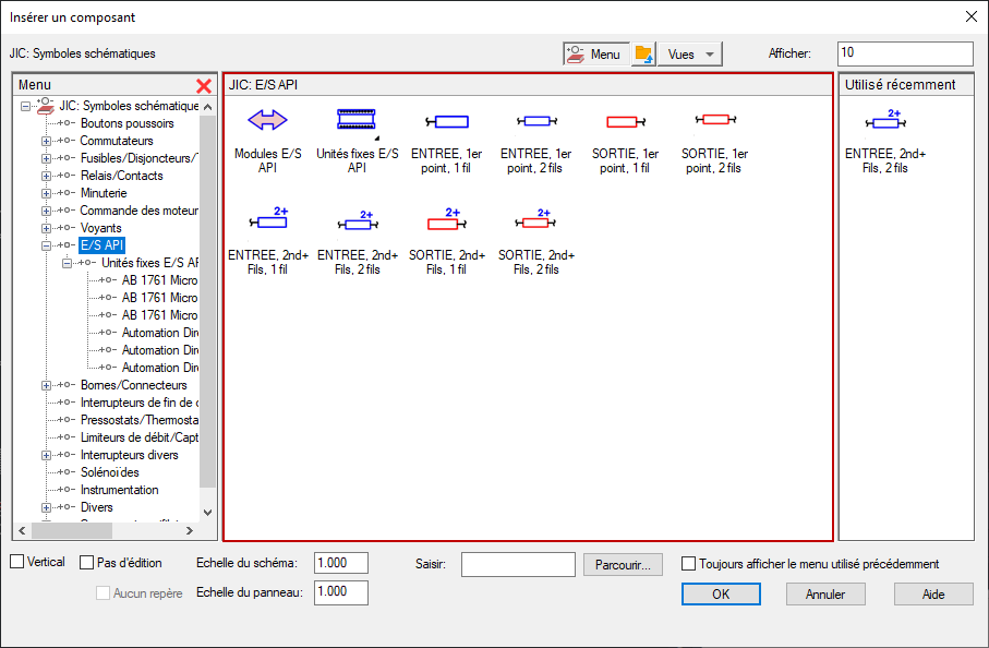

Ces symboles commencent par "PLCIO" et peuvent comporter jusqu'à 32 caractères. Excepté le préfixe "PLCIO", Jeu d’outils AutoCAD Electrical ne fournit aucune convention d'attribution de noms en référence.
Exemples :
PLCIO50E1761-L16AWA.dwg |
Modèle AB 1761 L16-AWA avec écartement des barreaux de 0.5. |
PLCIOI1T.dwg |
Point d'entrée autonome, connexion de fils unique |
