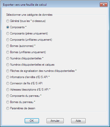

  1. Cliquez sur l'onglet Importer/exporterle groupe de fonctions ExporterVers une feuille de calcul. Trouver
  2. Sélectionnez la catégorie de données à exporter.
    Si vous sélectionnez Général, les informations des catégories marquées par un astérisque (*) sont extraites. Chaque catégorie est enregistrée dans une feuille distincte (feuille de calcul) ou une table (base de données). Les formats délimités par des tabulations ou des virgules ne sont pas disponibles lors de l'écriture vers plusieurs catégories.
    Remarque : Les attributs personnalisés ajoutés à la liste des attributs utilisateur sont automatiquement contenus dans l'exportation. Précisez leur nom dans les feuilles de calcul wd_xls_all_template.xlt pour que les champs correspondants apparaissent dans les fichiers Excel après exportation. L'emplacement par défaut pour le gabarit de la feuille de calcul est C:\Program Files\Autodesk\AutoCAD {version}\Acade\Support\{code langue}.
  3. Cliquez sur OK.
    Remarque : Les options disponibles dans la boîte de dialogue d'exportation des données dépendent de la catégorie sélectionnée.

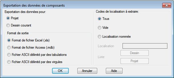

  4. Choisissez d'exporter les données du dessin courant ou de l'ensemble du projet.
  5. Spécifiez le format de sortie.
  6. Sélectionnez les codes de localisation à extraire (le cas échéant).
    • Tous : extrait tous les composants, quelle que soit la valeur de localisation.
    • Vide : extrait uniquement les composants dépourvus de valeur de localisation.
    • Nommés : extrait uniquement les composants dont la valeur de localisation correspond à la valeur saisie dans la zone. Les caractères génériques sont pris en charge.

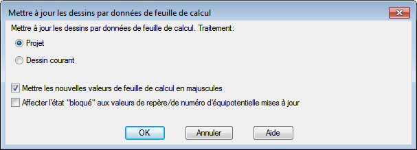

  12. Cliquez sur l'onglet Importer/exporterle groupe de fonctions ImporterA partir de la feuille de calcul. Trouver
  13. Sélectionnez la feuille de calcul, puis cliquez sur Ouvrir.
  14. Choisissez d'importer les données de la feuille de calcul pour le projet ou le dessin courant.
  15. Choisissez les options d'importation nécessaires et cliquez sur OK.
    Remarque : Si vous avez modifié le nom du bloc, une permutation de blocs est exécutée lors de l'importation.
