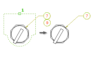

Pour supprimer des encombrements
Supprime les encombrements que vous sélectionnez, ainsi que tous les repères associés.
Cliquez sur
l'onglet Panneau
le groupe de fonctions Modifier les encombrements
Supprimer l'encombrement
Trouver
Sélectionnez les encombrements à supprimer.
Appuyez sur Entrée.
