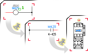

A propos de l'utilisation de la navigation pour passer d'une référence à une autre
Permet de naviguer de référence en référence dans le jeu de dessins de votre projet. Vous pouvez naviguer dans un repère de composant, une référence de catalogue, un numéro d'équipotentielle, un numéro d'élément ou une cellule de table de rapport contenant l'un de ces types de valeurs. Naviguez dans un réseau de fils en suivant les signaux source et de destination.
Double-cliquez sur la référence de votre choix dans la boîte de dialogue Naviguer pour ouvrir le dessin associé.
