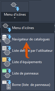

Lien de recherche des commandes dans les rubriques
Lors de l'affichage de l'aide à partir du programme, de nombreuses rubriques contiennent des liens qui indiquent où se trouve une commande dans le ruban lorsque vous cliquez dessus. Cliquez sur le lien de recherche ou l'icône de la commande dans la rubrique, par exemple Trouver. Une flèche s'affiche dans le ruban et pointe vers la commande. S'il s'avère nécessaire d'afficher la commande, l'onglet actif du ruban peut changer et un menu déroulant peut se développer.
Remarque : Assurez-vous de déplacer la fenêtre d'aide de sorte que le ruban soit entièrement visible.
