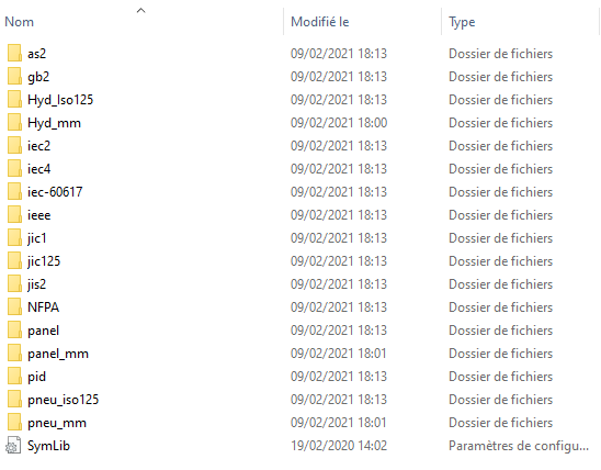

Les bibliothèques de symboles et les fichiers de gabarit du Générateur de symboles se trouvent dans le répertoire C:\Users\Public\Documents\Autodesk\Acade {version}\Libs. Le sous-dossier de la bibliothèque de symboles, \Libs, contient diverses bibliothèques de symboles de présentation de panneau et de symboles schématiques AutoCAD Electrical.
Les bibliothèques schématiques électriques suivantes sont installées par défaut :
Supprimez le dossier de la bibliothèque de symboles que vous souhaitez supprimer.
