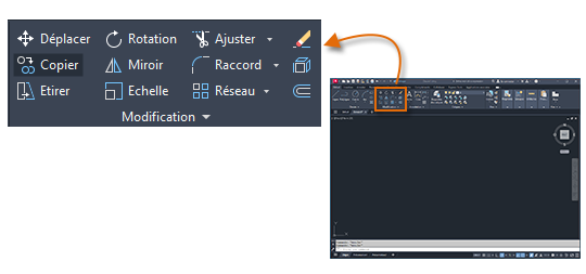

Modifier
Effectuez des opérations d'édition (par exemple, effacer, déplacer et ajuster) sur les objets contenus dans un dessin.
Les outils les plus courants se trouvent dans le groupe de fonctions Modifier de l'onglet Début. Prenez quelques instants pour les passer en revue.

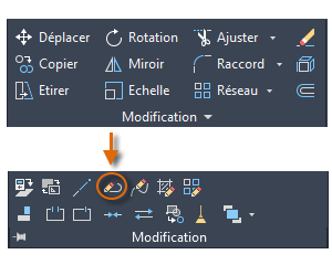

Effacer
Pour effacer un objet, utilisez la commande EFFACER. Entrez E dans la fenêtre de commande ou cliquer sur l'outil Effacer. Lorsque le curseur prend la forme d’une cible de sélection carrée, cliquez sur chaque objet que vous avez l’intention d’effacer, puis appuyez sur la touche Entrée ou sur la barre d’espacement.
Remarque : Autrement, avant de saisir une commande, vous pouvez sélectionner plusieurs objets, puis appuyer sur la touche Suppr. Les utilisateurs expérimentés ont aussi souvent recours à cette méthode.

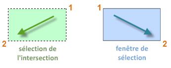

Sélection de plusieurs objets
Vous devez parfois sélectionner un grand nombre d'objets. Au lieu de sélectionner individuellement chaque objet, vous pouvez sélectionner des objets dans une zone en cliquant sur un emplacement vide (1), déplacer le curseur vers la droite ou vers la gauche, puis cliquer de nouveau (2).
Le résultat est appelé jeu de sélection et qui correspond à l’ensemble des objets qui seront traités par une commande.

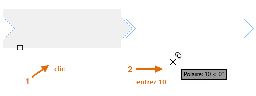

Méthode de distance
Le second élément de mosaïque doit se trouver au total à 9-7/8" + 1/8" = 10" à droite du premier. Ainsi, vous sélectionnez la mosaïque, vous appuyez sur la touche Entrée ou sur la barre d'espacement pour mettre fin à la sélection, puis vous cliquez dans la zone de dessin (1). Il n'est pas nécessaire que le point figure sur la mosaïque.
Ensuite, déplacez le curseur vers la droite, en vous appuyant sur l'angle de repérage polaire pour conserver la direction horizontale, puis entrez 10 pour la distance. Appuyez sur la touche Entrée ou sur la barre d'espacement une seconde fois pour mettre fin à la commande.
La distance spécifiée et une direction à partir du point (1) sont appliquées à la mosaïque sélectionnée.

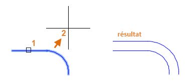

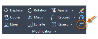

Décalage
La plupart des modèles incluent de nombreuses lignes et courbes parallèles. La commande DECALER permet de les créer facilement et de manière efficace. Cliquez sur l'outil Décaler ou entrez D dans la fenêtre de commande.
Sélectionnez l'objet (1), spécifiez la distance de décalage, puis cliquez pour indiquer de quel côté de l'original vous souhaitez faire apparaître le résultat (2). Voici un exemple de décalage d'une polyligne.
Conseil : Le décalage permet de créer rapidement des cercles concentriques.

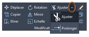

Ajustement et prolongement
Une technique très répandue consiste à utiliser la commande DECALER en combinaison avec les commandes AJUSTER et PROLONGER. L'ajustement et le prolongement sont deux des opérations les plus couramment utilisées. Cliquez sur l’outil AJUSTER ou PROLONGER, ou entrez TR pour AJUSTER ou EX pour PROLONGER dans la fenêtre de commande.
Dans l'illustration suivante, supposons que vous souhaitiez prolonger les lignes représentant les marches de cette terrasse. Vous lancez la commande PROLONGER, vous sélectionnez les objets à prolonger (près des extrémités à étendre), puis vous appuyez sur la touche Entrée ou sur la barre d’espacement pour mettre fin à la commande.
Par conséquent, les lignes sont prolongées jusqu'à la première limite qu'elles rencontrent.
Si plusieurs éléments doivent être prolongés, vous pouvez utiliser des méthodes plus rapides pour les sélectionner. Par exemple :
La commande AJUSTER suit les mêmes étapes. Toutefois, lorsque vous choisissez les objets à ajuster, vous devez sélectionner les parties à supprimer.

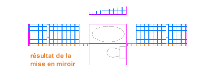

Copie miroir
L'illustration suivante provient d'un projet de mosaïques. Les murs de cette salle de bain résidentielle sont aplatis afin de pouvoir disposer le motif de la mosaïque et estimer le nombre de mosaïques nécessaire.
Vous pouvez gagner beaucoup de temps en profitant de la symétrie entre les murs gauches et droits. Il vous suffit de créer les mosaïques sur un mur, puis de créer une copie miroir de ce dernier par le centre de la pièce.
Dans l'exemple ci-dessous, vous lancez la commande MIROIR (ou entrez MI dans la fenêtre de commande), vous utilisez la sélection par fenêtre (1 et 2) pour sélectionner la géométrie du mur droit, vous appuyez sur la touche Entrée ou Espace, puis vous spécifiez une ligne de symétrie (3 et 4) correspondant au trait d'axe de la salle de bain.
Enfin, vous choisissez Non à l'invite "Effacer les objets source" en appuyant sur Entrée ou sur la barre d'espacement.
Conseil : Vérifiez toujours la symétrie pour gagner du temps, même si celle-ci n'est pas identique à 100 %.

Utilisez la commande ETIRER (ou tapez E dans la fenêtre de commande) et sélectionnez les objets à l'aide d'une sélection par capture, comme illustré ci-dessous (1 et 2). La sélection par capture est obligatoire ; seule la géométrie traversée par la sélection par capture est étirée. Cliquez ensuite n'importe où dans la zone de dessin (3), déplacez le curseur vers la droite, puis entrez 50 pour la distance. Cette distance peut représenter des millimètres ou des pieds.

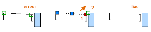

Poignées
Des poignées s'affichent lorsque vous sélectionnez un objet sans lancer une commande. Les poignées sont souvent pratiques pour apporter des modifications limitées. Par exemple, la ligne ci-dessous s'est accidentellement accrochée à la mauvaise extrémité. Vous pouvez sélectionner la ligne en cause, cliquer sur une poignée, puis cliquer pour indiquer l'emplacement correct.
Par défaut, lorsque vous cliquez sur une poignée, vous lancez automatiquement le mode **ETIRER**, comme indiqué dans la fenêtre de commande. Pour explorer d'autres méthodes de modification des objets à l'aide des poignées, appuyez sur la touche Entrée ou sur la barre d'espacement afin de parcourir les autres modes d'édition. Certains utilisateurs effectuent de nombreuses opérations de modification à l'aide de poignées.
