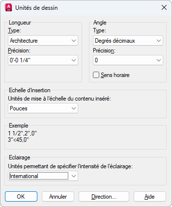

Boîte de dialogue Unités de dessin
UNITES (commande) Trouver
Liste d'options
Les options suivantes s'affichent.
Longueur
Type
Définit le format d'affichage courant des unités de mesure.
Les valeurs possibles sont Architecture, Décimal, Ingénierie, Fractionnaire et Scientifique. Les formats Ingénierie et Architecture génèrent des affichages en pieds et en pouces et supposent que chaque unité de dessin représente un pouce. Les autres formats peuvent représenter une unité réelle quelconque.
Précision
Définit le nombre de décimales ou la taille fractionnaire pour l'affichage des mesures linéaires.
Angle
Spécifie le format d'angle courant et sa précision d'affichage.
Type
Définit le format d'affichage courant des angles.
Précision
Définit la précision affichée pour les angles.

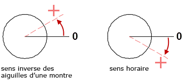

Sens horaire
Contrôle si les angles positifs sont mesurés dans le sens horaire ou trigonométrique.
Echelle d'insertion
Détermine l'échelle des blocs et des dessins insérés dans le dessin courant.
Si vous insérez un bloc ou un dessin créé avec des unités différentes de celles utilisées dans le dessin courant, la valeur de l'échelle d'insertion permet de rétablir les incohérences. Si vous ne souhaitez pas que le bloc ou le dessin soit mis à l'échelle, sélectionnez l'option Sans unité.
Pour plus d’informations sur le calcul de l’échelle d’un bloc ou d’un dessin inséré dans le dessin courant, reportez-vous à À propos des unités de bloc et de l’échelle d’insertion.
Remarque :
Si l'option Echelle d'insertion est définie sur Sans unité dans le bloc source ou dans le dessin cible, les paramètres Unités du contenu source et Unités du dessin cible sont référencés pour déterminer le rapport de mise à l'échelle. Pour plus d’informations sur la façon de définir ces paramètres, reportez-vous à la rubrique Pour définir l’échelle d’insertion d’un bloc.
Les pieds américains sont une ancienne unité topographique des Etats-Unis, environ 2 parties par million supérieure aux pieds internationaux. Cette différence n’est significative qu’aux échelles utilisées pour la cartographie aux États-Unis. Le paramètre Pieds américains est pris en charge uniquement pour l’insertion ou l’association de dessins à partir des produits basés sur AutoCAD 2017. Les dessins ouverts dans des versions antérieures traiteront un paramètre en pieds américains comme étant sans unité.
Exemple
Affiche un exemple des paramètres courants pour les unités et les angles.
Eclairage
Contrôle l'unité de mesure utilisée pour l'intensité des lumières photométriques dans le dessin courant. En outre, les lumières photométriques utilisent l'échelle d'insertion pour déterminer les unités utilisées dans le rendu, c'est pourquoi l'option Echelle d'insertion doit être définie sur un style d'unité autre que Sans unité.
Direction
Affiche la boîte de dialogue Direction.
