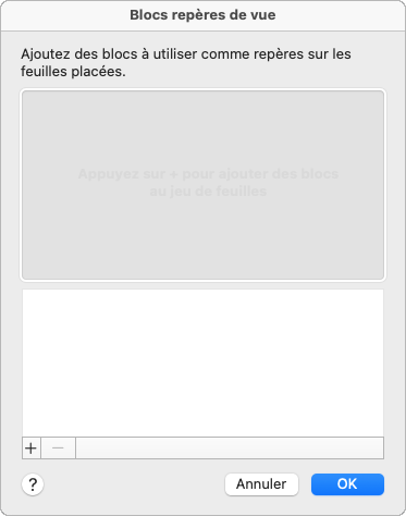

Blocs repères de vue (boîte de dialogue)
Répertorie, ajoute ou supprime les blocs repères de vue à utiliser dans le jeu de feuilles actif.
JEUFEUILLES (commande)
Menu : Fenêtre > Gestionnaire du jeu de feuilles : Cliquez avec le bouton droit de la souris sur une présentation dans le Gestionnaire du jeu de feuilles > Placer un bloc de repère de vue
Liste d'options
Les options suivantes s'affichent.
Aperçu
Affiche un aperçu lorsqu'un bloc est sélectionné.
Liste de blocs
Affiche la liste des blocs disponibles pour utilisation avec le jeu de feuilles courant.
Ajouter un bloc (+)
Affiche la boîte de dialogue Sélectionner un fichier dessin. Sélectionnez le fichier dessin à utiliser en tant que bloc repère de vue ou dessin contenant les blocs à utiliser.
Supprimer un bloc (-)
Supprime le bloc sélectionné de la liste des blocs repères de vue.
