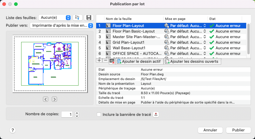

Affiche le fichier de jeu de dessins courant (DSD).
Définit la façon dont les présentations doivent être publiées. Vous pouvez publier dans un fichier PDF (jeu de dessins électronique) ou vers l'imprimante spécifiée dans la mise en page (jeu de dessins papier).
Indique que les présentations doivent être publiées dans un fichier PDF.
Indique que le périphérique de sortie spécifié dans la mise en page de chaque présentation sera utilisé.
Affiche un aperçu de la présentation sélectionnée dans la liste des feuilles. Cliquez sur les boutons Suivant et Précédent pour afficher un autre aperçu dans la liste des feuilles.
Contient la liste des feuilles de dessin à inclure pour publication. Cliquez sur la colonne de mise en page pour modifier les paramètres de la feuille. Utilisez le menu contextuel et les boutons disponibles pour ajouter des feuilles ou apporter d'autres changements à la liste.
Associe le nom du dessin et le nom de présentation à l'aide d'un tiret (-). Les noms de feuille de dessin doivent être uniques au sein d'un fichier PDF.
Affiche la mise en page nommée de la feuille. Vous pouvez changer la mise en page en cliquant sur le nom de la mise en page et en sélectionnant une autre mise en page dans la liste. Vous ne pouvez appliquer aux feuilles de l'objet que des mises en page d'objet et seules les mises en page de présentations nommées s'appliquent aux feuilles de la présentation nommée.
Affiche l'état de la feuille lorsqu'elle est chargée dans la liste des feuilles.
Ajoute et supprime des présentations de la liste des feuilles.
Affiche la boîte de dialogue Choix des dessins (boîte de dialogue standard de sélection de fichiers), qui permet de sélectionner les dessins à ajouter à la liste des feuilles. Les noms des présentations de ces fichiers sont extraits et une feuille est ajoutée à la liste pour chaque objet et présentation nommée du dessin. Vous pouvez utiliser la liste Ajouter du contenu pour spécifier d'extraire la présentation d'objet uniquement, les présentations nommées uniquement, ou les deux.
Les noms initiaux des feuilles sont créés à partir du nom du dessin de base et de celui de la présentation ou du mot Objet, séparés par un tiret (-).
Supprime la sélection de feuilles de la liste.
Ajoute la présentation Objet et toutes les présentations nommées du dessin courant.
Ajoute la présentation d'objet et toutes les présentations nommées aux dessins actuellement ouverts.
Les options suivantes sont disponibles lorsque vous cliquez avec le bouton droit de la souris sur une feuille :
Déplace les feuilles sélectionnées vers le haut de la liste.
Déplace la feuille sélectionnée d'une position vers le haut dans la liste.
Déplace la feuille sélectionnée d'une position vers le bas dans la liste.
Déplace les feuilles sélectionnées vers le bas de la liste.
Affiche les informations suivantes sur la feuille sélectionnée : état, dessin source, emplacement du dessin, nom de la présentation, périphérique de traçage, taille du tracé, échelle du tracé et détails de la mise en page.
Les options suivantes sont spécifiques à la publication vers une imprimante.
Indique le nombre de copies à publier.
Place une bannière sur un coin de chaque dessin et le relie à un fichier. Cliquez sur Configurer la bannière de tracé pour afficher la boîte de dialogue Paramètres de la bannière du tracé, puis spécifiez le contenu et l'aspect de cette bannière.
Les options suivantes sont spécifiques à la publication vers un fichier PDF.
Place une bannière sur un coin de chaque dessin et le relie à un fichier. Les données de bannière de tracé sont spécifiées dans la boîte de dialogue Bannière.
Affiche la boîte de dialogue Bannière, qui vous permet d'indiquer des informations telles que le nom du dessin et l'échelle de tracé à appliquer à la bannière de tracé.
