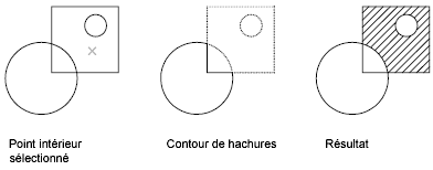

Choisir un point interne
Détermine un contour à partir d’objets existants formant une zone fermée autour du point spécifié.
