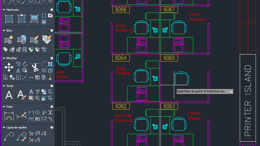

Le positionnement automatique des blocs vous permet d'insérer facilement des blocs à l'aide de la palette Blocs, en fournissant des suggestions basées sur une géométrie similaire et des motifs appris à partir d'occurrences de blocs précédentes dans votre dessin.
Le moteur de placement de bloc mémorise la façon dont les instances de bloc existantes sont placées dans votre dessin pour en déduire le prochain placement du même bloc. Lorsque vous insérez un bloc de la palette Blocs dans votre dessin, le moteur donne des suggestions de placement à proximité d'une géométrie similaire où vous avez placé ce bloc auparavant.
Par exemple, si vous avez déjà placé un bloc chaise à proximité de l'angle d'un mur, lorsque vous insérez une autre instance de ce même bloc chaise, AutoCAD positionne automatiquement la chaise à mesure que vous la rapprochez d'un angle similaire. Lorsque vous déplacez le bloc, les murs sont mis en évidence et la position, la rotation et l'échelle du bloc chaise sont ajustées pour correspondre à l'instance de l'autre bloc. Vous pouvez cliquer pour accepter la suggestion, appuyer sur Cmd pour passer à d'autres suggestions ou éloigner le curseur pour ignorer la suggestion en cours. Pour désactiver temporairement les suggestions lors du placement d'un bloc, maintenez les touches Maj + W ou Maj + [ enfoncées lors de l'insertion ou du déplacement du bloc.
