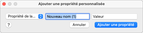

Boîte de dialogue Ajouter une propriété personnalisée
Crée une propriété personnalisée à associer au jeu de feuilles courant ou à chaque feuille.

Liste d'options
Les options suivantes s'affichent.
Propriétaire
Indique si la propriété personnalisée appartiendra au jeu de feuilles ou à la feuille.
Nom
Indique le nom de la nouvelle propriété personnalisée.
Valeur par défaut
Indique une valeur pour la propriété personnalisée.
